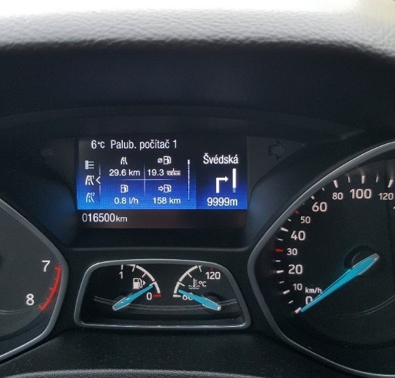

Ahoj, nedávno jsem nechal upgradovat Sync 1 na Sync 3 ve FF (verze sw 3.0 sestavení 19149). Vše funguje perfektně, jen na navigaci znázorněné na TFT displeji mezi budíky, neubývá vzdálenost v metrech. Mám tam stále 9999m, těsně po odbočení tam na chvíli skočí 1550m a znovu se vrátí 9999m. Přitom vedle šipky je znázorněná měrná čárka, která také reaguje na vzdálenost (k další odbočce) a ta funguje správně, stejně jako na velkém displeji. Nemáte s tím někdo nějakou zkušenost? Nevíte prosím, čím by to mohlo být?
Ještě mám jeden dotaz, nefunguje mi automatické podsvícení 8" displeje. Může to být absencí světelného čidla (nemám automatické rozsvěcení světel), nebo je to pouze v nějakém nastavení a reaguje to na vypínač světel?
Díky za radu.
