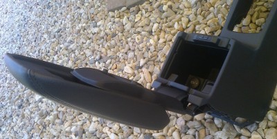

dal bych original; jsou dva typy (vypadaji stejne):
1. trend plus
2. titanium - ma posuvne operadlo ruky a roletku nad uloznym prostorem (ten ma navic promenne vyuziti)
1. trend plus

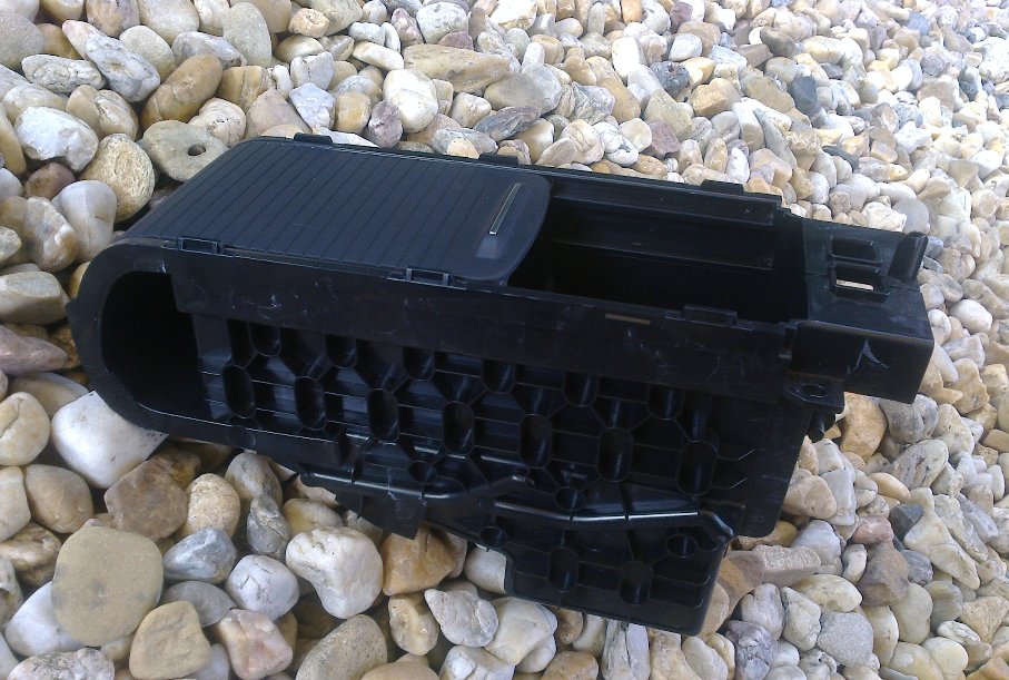

rozdil obyc vs. titanium
1. posuvna operka ruky - jde prendat z anglicke (musi se rozebrat kloub
2. ulozna schranka - jde prendat z anglicke (4x sroub)

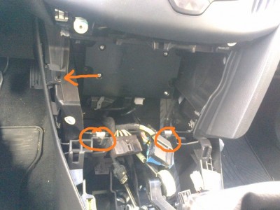

vyndani loketky je snadne:
1. 2x M10 v zadni casti, jedna od ridice, druha od spolujezdce
2. sundani oblozeni radicky a panelu klimatizace: http://www.ford-focus.cz/forum/viewtopi ... 73&t=45939 (panel radia zustane)
3. 2x M10 v predni casti + 1x T20 4. odtrhnuti plastu v nohach ridice i spolujezdce smerem od stredoveho tunelu
5. sundani plastu u rucky (zacina se vpredu)
6. rozpojeni konektoru pod loketkou (zprava) 7. vyvleknuti loketky z rucky a radicky
