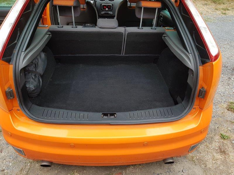

Dobrej den, chci se zeptat jestli bylo mozne u ff2 st za priplatek poridit dvojitou podlahu v kufru s dojezdovou rezervou.Sice sem to nikde nikdy nevidel a ani o tom neslysel, ale za zeptani clovek nic neda
Kdybi jo tak bych ji hned bral nez jen opravnou sadu.Diky vsem za odpoved nebo nejake napady.

To vim ze kvuli vyfuku nebyla normalni rezerva, ale myslel sem jestli nebylo dvojite dno v kufru a v nem schovana ta dojezdovka.U jedne fotky v inzeratech se mi zdalo ze byl kufr nejak mnelkej tak mne napadlo to dvojity dno.

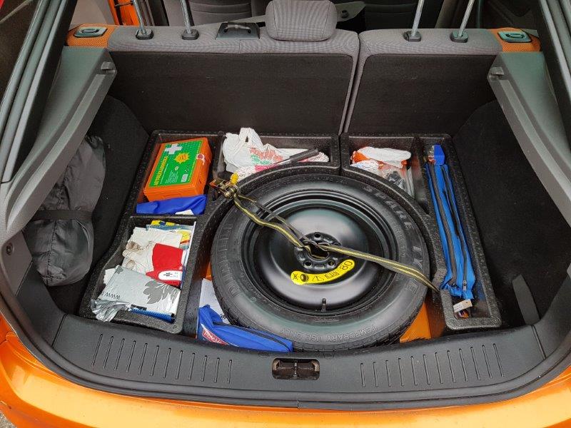

Já mám dojezdové kolo v ST už asi 10let. Výplň okolo rezervy je standardní fordí díl, dojezdové kolo je chycené na oka v podlaze pomocí malé kurty. Zmenčí se sice objem kufru, ale za tu jistotu hlavně v cizině mi to stojí. Navíc mám ještě úložný prostor na hever, lékárničku, klíč na kola a další krámy. Krycí koberec je upravený z focusu kombi.

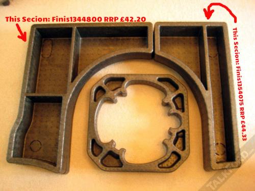

zdarec nikde ten díl nemohu nalézt ?
- Czech Fan
- Příspěvky: 49
- Registrován: 28.10.2009 23:54
- Bydliště: Praha (Neratovice)
Re: Rezevrni kolo pro ff2 st.
Mělo by to být číslo dílu 1344800 a 1354075, ale raději bych to nechal ověřit u někoho, kdo má přístup do katalogu dílů Ford.
