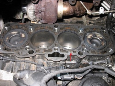

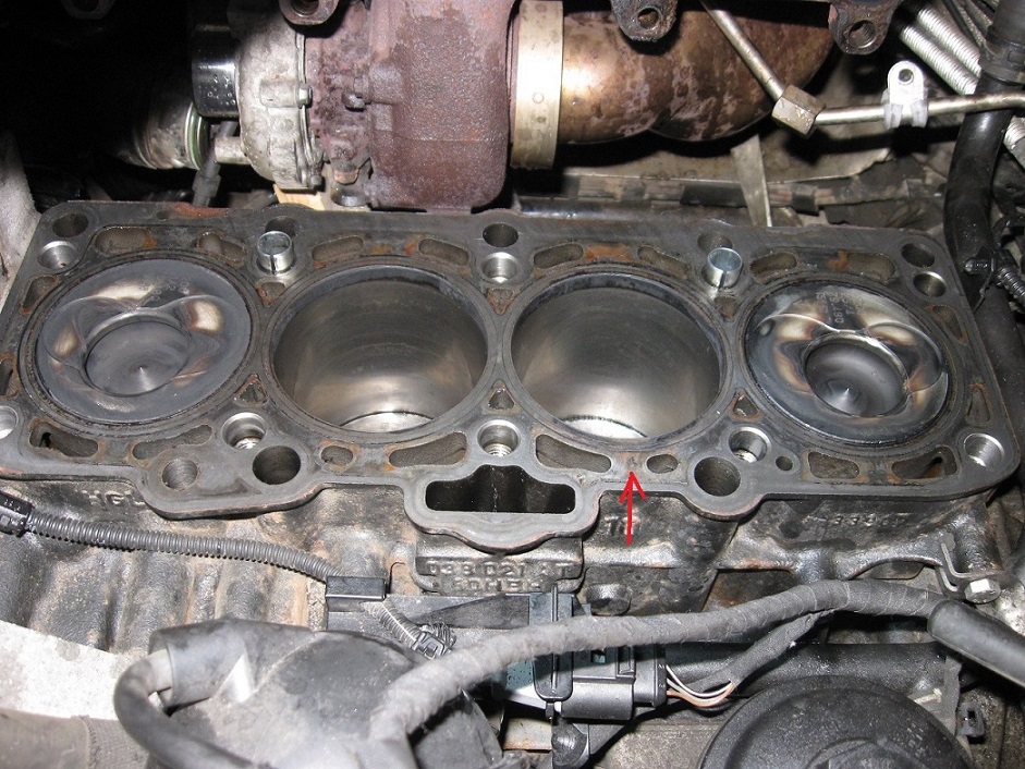

Ne, tohle příznak, že je poškozený těsnění mezi válcem a vodním prostorem.
Koukni na obrázek, u třetího válce je vidět kudy se tlačil tlak z válce do vody.
Jako jeden z příznaků je, že auto přestane topit když ho proženeš, protože se zavzdušní.
