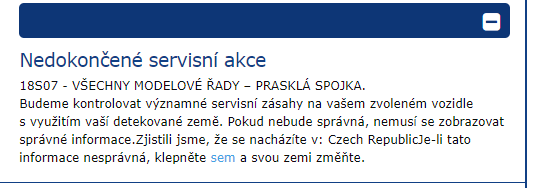

Tak a raz to asi muselo prist budem sa objednavat na 3. garancnu prehliadku tak sa hned na toto opytam.

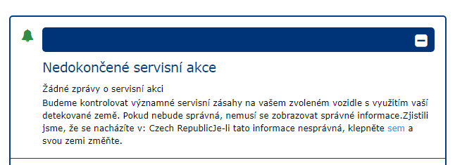

Tak jsem kontroloval Etis a pro moje auto to tam neni... teda zatím

18S07
Ano je to na moje auto 1.5Ecoboost (rok vyroby 2015)
Ked nie ste registrovaný v ETIS tak vam to neukaze. Ked chcete narychlo ceknut poslite mi v SZ VIN a ppzriem to alebo sa zaregistrujte ba Etis, je to zdarma.
EDIT: Zvolavacka nie je asi na specificky motor ale vseobecne na iste modely.

Já zatím taky v Etis nic nemám. Zítra jedu na 2. garancku...

Tak jsem si na rychlo udělal registraci
, a zatím nic nemám taky.....je pravda,že ten divný zvuk se zatím znovu neozval.
