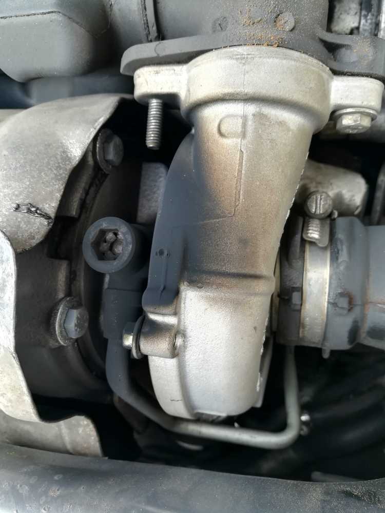

Po cestě do práce mi při rychlosti 170km/hod vypadl tempomat a auto ztrácelo výkon. Tak jsem sešlápl pedál a reakce auta skoro žádná. Po celou zbývající cestu auto jelo bych řekl na poloviční výkon. Žádná kontrolka se mi při tom po celou dobu jízdy nerozsvítila. Druhý den jsem zjišťoval příčinu a na turbu jsem objevil saze.
Co vy na to, můžu s tím jet cestu cca 850 km domů ?

vidím volný šteft??

Mel jsem uplne stejne, nevim presne kde ale v servise mi rekli ze tam je na turbu netesnost a opravit to nejde... Najezdil jsem s tim 80 tis km.

Já to měl těsné. To bych tak nenechaval. Bude to smrdet do kabiny

Tak to byla netěsnost v přírubě turba. Dotáhnuto a je klid.
