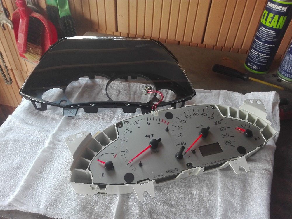

Po chvílí laborování s teplotou kapaliny, kdy mi ručička vyleze do čtvrtky a víc ni boh, jsem došel k závěru že je chyba v budíku. Nevěděl by někdo, jestli se s tim dá něco udělat? Nebo jedině koupit jiný budíky?

nehrabal se někdo v budíkách, že by měl shozenou ručičku a pak ji blbě nasadil?

To nevím, tak je hold zkusím vyndat a pohrabat se v tom no:)

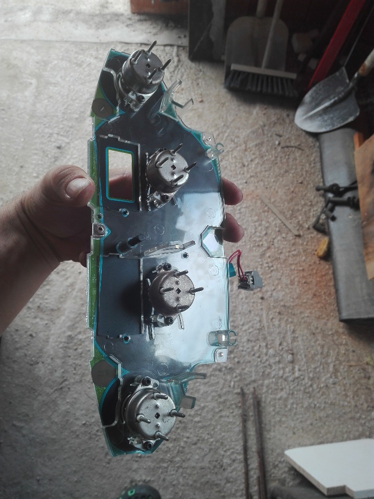

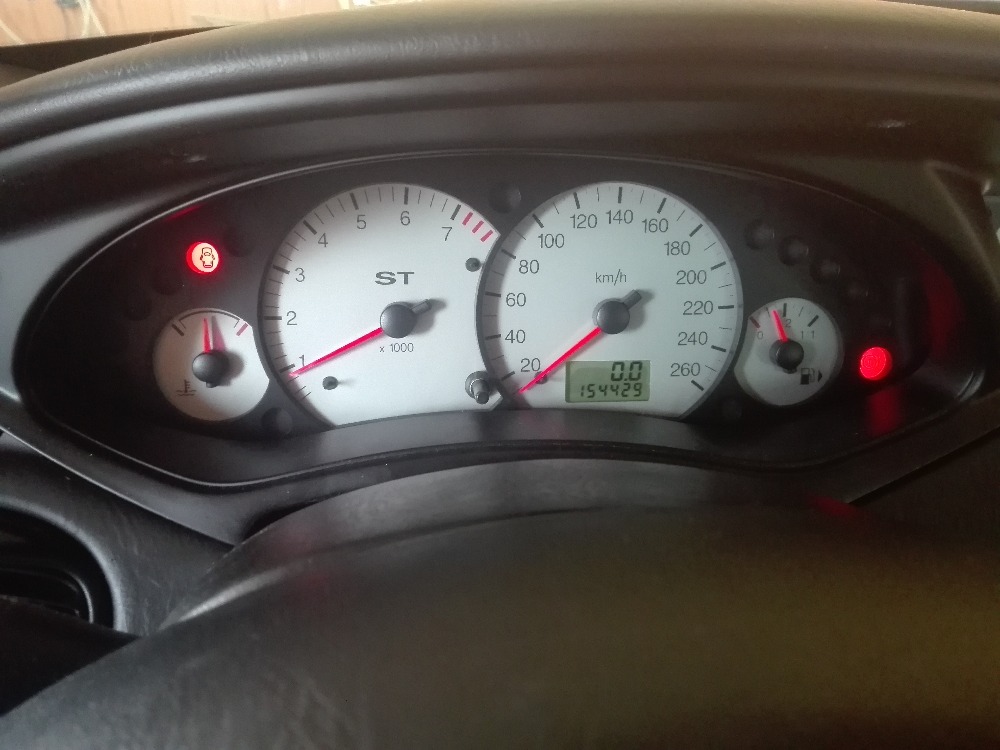

Tak vyřešeno, rozebral jsem budíky a jak je na ručičce pacička co vymezuje dorazy, tak drhla o podklad přístrojový desky. Jakoby v tej ďouře o hranku, tak jsem podlahářským nožíkem o pár desetin zvětšil díru a pohoda
