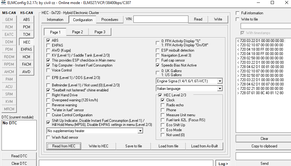

pouzij ELMConfig - HEC - Configuration - Page 1 a ukaz, co tam mas zaskrtle

Chvíli sem bojoval s konfigurací, ale mám to..
EDIT: všiml sem si,že tam není zaškrtlý voice control a přitom ho v autě mám a funguje. (možná je to tady něco jiného, než myslím)Ford Focus 1.6 Ti-VCT/92kW*LPG*2015*White

zrus posledni zaskrtavatko v levem sloupci

Zrusil sem a 2x zkusil zapsat. Pokazde uspesne, ale zmena na displeji zadna. Polozku spotreby tam nemam. ( Nemela by tam byt taky polozka dojezd v km? )

Zkoušel sem to dneska znovu. Opět bez výsledku. Mám jen BT modul, ale i tak myslím, že by to mělo jít. Při znovu načtení HEC už volbu zaškrtlou nevidím.

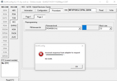

zkus prehrat fw v budikach na verzi 509

Zkoušel sem aktualizaci, vicekrát, ale skončím vždy chybou..
Objednal sem adaptér s USB a přepínačem. Třeba to pak pujde líp. Zdá se mi, že to spojení není zrovna stabilní a i u aktualizace FW to vyloženě přes BT nedoporučují. BC zobrazuje:

Tak sem to rozchodil. V HEC config na strane 2 v pravem sloupci byli zaskrtle 2 polozky not used. Stacilo odskrtnout a uz mam prumernou s. i dojezd.

tohle musel nekdo naschval zaskrtnout
