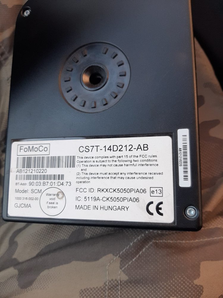

Re: AUX nefunguje (na displeji)
Baterku jsem dnes odpojil cca na 20min. Vysledek zadny.
- Příspěvky: 25146
20 minut je malo - lepsi je 30-40
to vypada na spatny BTmodul - je pod radiem za panelem klimatizace ... zkus ho fyzicky odpojit, nekdy to pomuze
Odpojeni nezabralo. Aspon uz ale vim kde to je. Co dal?
- Příspěvky: 25146
jinej BTmodul ... jake tam mas ted oznaceni?
Dohledat jiny z vrakace by nemel byt problem. Cca 2500. Kolik by stal novy a kde ho sehnat?
- Příspěvky: 25146
novy je nasobne drazsi ... sezen si verzi AD (umi cestinu) ... pak to jen vymenis kus za kus

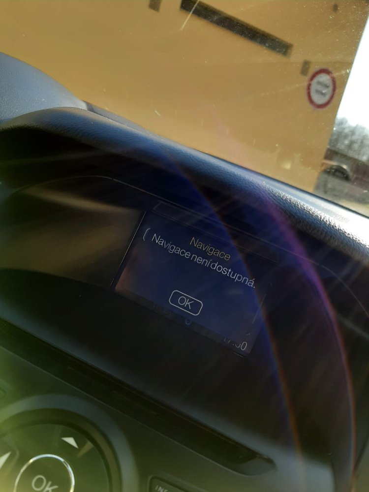

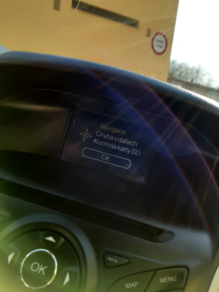

Jeste jsem BT nesehnal, ale zjistil jsem, ze mi nejde navigace. Mohlo to byt tim odpojenim baterky ?
- Příspěvky: 25146
spatne jsi vlozil navigacni SDkartu - slot je nad displejem (snad jsi ji nezlomil, kdyz jsi rozebiral stredovy panel)
Slunceminator
- Příspěvky: 19
- Registrován: 28.03.2021 17:15
Ouuu. Tam se mi to malinko pricilo pri vraceni. Tak to mrknu. Diky.
