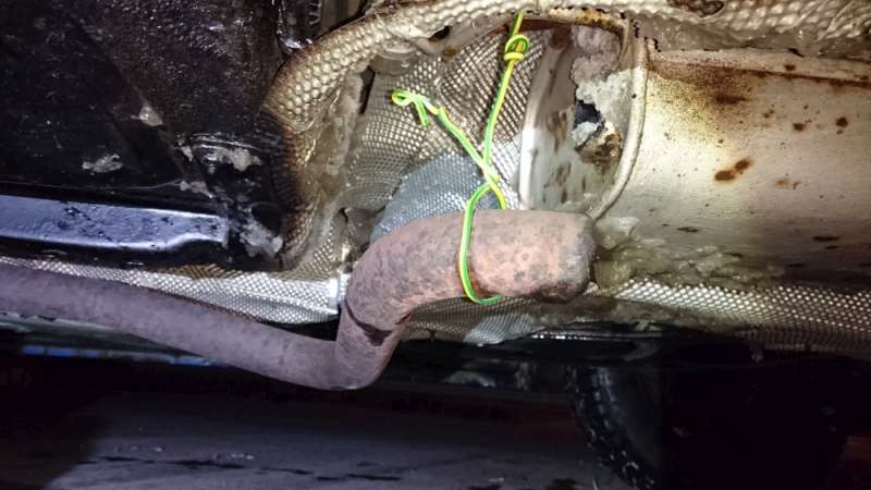

Ahoj
Nema nekdo zkušenost jestli vydrží svaření CO na tlumič ?
FF II 2005 1.6 74Kw kombi
Ladagalaxy
Příspěvky: 219
Bydliště: Pardubicko
Re: Výfuk focus 2005
Příspěvek od Ladagalaxy » 31.12.2017 10:33
Vydrží, ale chce to kousek nový trubky a kousek vsadit i do tlumiče.
Stejně, ale budeš brzo kupovat nový, tenhle už má nejlepší léta za sebou. :D
Příspěvek od Jemar » 31.12.2017 10:50
Na chvíli to pomůže, ale stejně šetři na nový (není to tak nákladné, aby se to muselo opravovat). I když tlumič vypadá zvenku dobře, uvnitř to bude podobně zachovalé jako ta trubka, kondenzace vody a následná koroze je sviňa.
Příspěvek od kobra40 » 31.12.2017 11:37
Nj 13 let. Taky se přiklaním k novému, tlumič při poklepaní už moc nezvoní.
Příspěvek od miki21 » 31.12.2017 13:52
Zbytečné sraní s demontáží, vařením a opětnou montáží. Dej nový.
Příspěvek od vladka1 » 06.01.2018 00:54
Pokud to neprodáváš cigošům tak dej nový - svařit to jde, ale brzy to uhnije o kus vedle. Škoda práce se s tim frcat..
