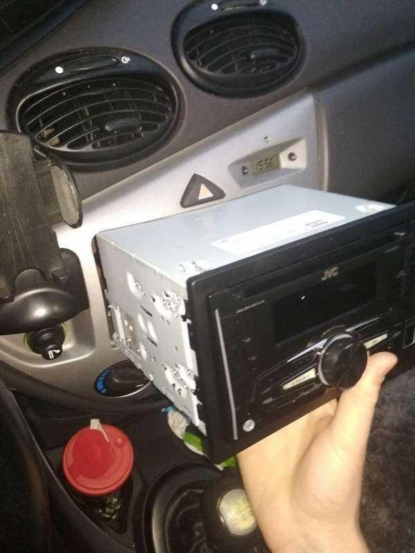

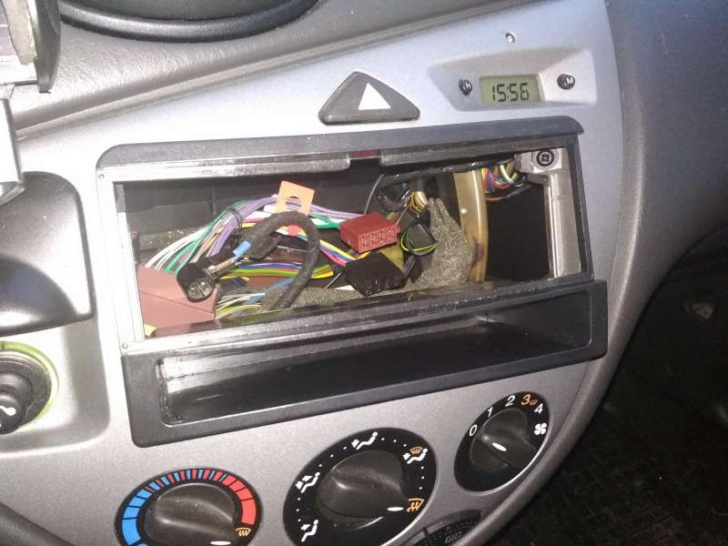

právě řeším trable s rádiem. Dostal jsem jako dárek nový 2DIN autorádio JVC KW R520 a chtěl jsem si ho namontovat do auta Ford Focus r.v. 2002 (takže zřejmě jedničková verze?).
Jenže rádio je moc velké, viz foto. Na tomto fóru řešili něco podobného, ale raději se zeptám i tady.
konkurence ... 32&start=0
Co jsem vyčetl, tak dvojkový focus podporuje 2DIN rádia, ale jedničkový pouze cca 1,8DIN, takže pokud chce člověk větší rádio, tak koupit pouze nějaké atypické?
Teď nevím, jestli rádio vrátit nebo zkusit otvor nějak zvětšit. A pokud bych ho vrátil, lze v dnešní době takové ještě vůbec koupit?

Original radio je pouze 1.8 DIN. Musis upravit stredovy panel, jinak tam 2 DIN nedostanes. Bude to dost prace a nejisty vysledek. Koukni na ebay, prodava se tam stredovy panel s dirou na 2 DIN, mozna pomuze.

Zdravím,
děkuji za odpověď. Jen teda pro upřesnění, co mám hledat.
Ten středový panel myslíte ten stříbrnej plast, na kterým jsou hodiny, ovládání topení atd .. ?

Ano, myslim ten stribrny plast kolem radia. Na ebay staci zadat hledani treba "Focus mk1 double din fascia" ...

V podstate toto:
https://www.ebay.co.uk/itm/Ford-Focus-M ... SwvihZAOiV
...predáva sa to aj na anglickú verziu, ktorá je zrkadlovo otočená a samozrejme nepasuje, takže pozor, skús prípadne pohladať aj lacnejšie, ja som linkol len prvú verziu, ktorá sedí.

Ta aunika dělá snad velkoobchon jenom ne ? Aspon to tam píšou … mrkni sem https://www.reklama/redukcni-ramecky-ford/ jeslti to tam nenajdeš tak jim napiš zda ti to seženou.. ale jak se psalo.. bud upravuje a nevíš jak to dopadne, nebo tam dáš 1din rádio klasické se stejnými funkcemi a nebudeš do řešit =)
