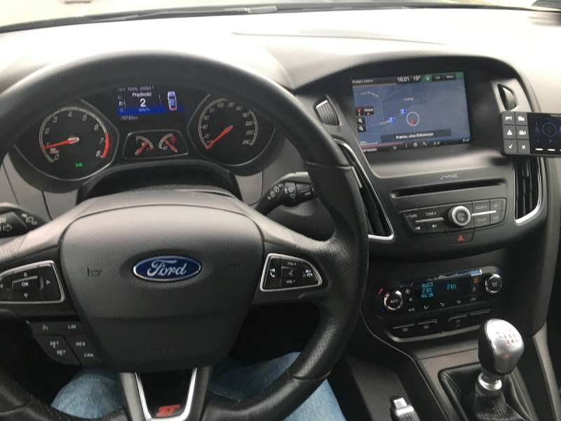

Ano vymena je plug and play co som sa pytal znameho zo zahranicneho fora. Ale potrebujes vymenit aj tu cast za volantom, kde su smerovky - neviem ako konkretne sa to vola
Tu na obrazku vidis, ze do pred faclifta vies dolozit okrem volantu aj budiky z FL.

Jak se tak dívám, tak tady je vyměněný kompletní infotainment, tedy volant s budíky včetně rádia s navigací.

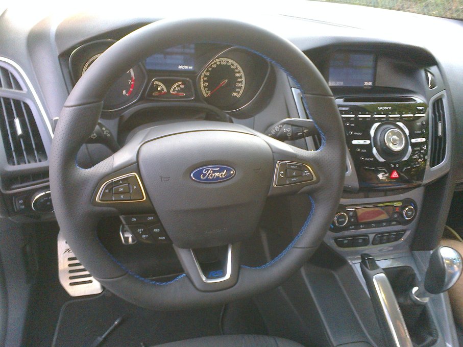

vyzkouseno vcera:
do budiku musis dat fw z predFL
potrebujes packy pod volant (SASM), volant a airbag + pripadne budiky ... ceny si najdi na allegru (airbagy tam skoro nejsou, volant muze byt s vyhrevem)

ovladani vseho je ok - je to po sbrnici a vse resi prave vymena SASM
vyhrev bude pozdeji, ale bude ... musim jen vymyslet zapojeni - bud na vyhrev zadniho okna nebo neoriginalni panel tlacitek vpravo pod klimou
