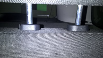

v plastovem drzaku/vodici, ze ktereho vede operka ze sedacky, je zapadka - nevykukuje ven, zamackava se dovnitr

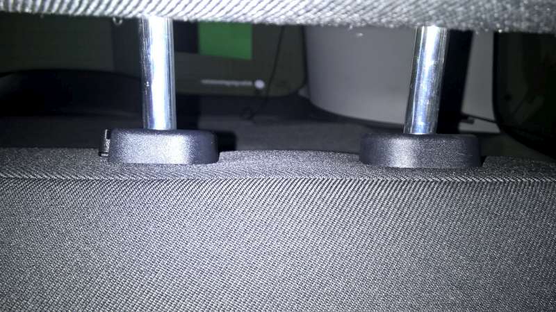

Radši jsem se byl podívat ještě jednou - přesně takto to totiž je kombíku, ale C-Max ne-e, jen na jedné straně západka pro horní polohu.
Nicméně, opěrka by měla jít vyndat, a to tak, že ta západka, resp. drátek, který ji tvoří, by měl jít odjistit maličkým šroubováčkem shora podél tyčky, ale bez nářadí teda fakt ne.
To jako měli inženýři ve Fordu důvod, aby opěrka nešla vyndat?

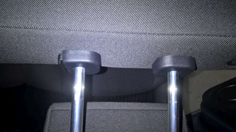

Diky za prispevek, ktery pomohl. Mam druheho cmaxe a naprosta spokojenost. Bohuzel mi az nyni odrustaji deti a byla potreba posunout operak detske sedacky. A ejhle, operka hlavy nejde vyndat..... Cmax by mel byt rodinne auto jako u nas v rodine a tohle je nebo bude problem kazdeho ridice s detmi.
Kazdopadne mne se podarilo jednu krytku operky uvolnit smerem nahoru a dostat se tak k mechanizmu ( tomu dratku) a operku jsem pohodlne vyndal (jak je napsano vys, bez sroubovaku to NEJDE). U druhe operky ta krytka fakt drzela a nechtel jsem ji odlomit, takze namatkove sroubovak do podobneho mista jako u te prvni operky a nakonec se podarilo.
Nechapu ze se jim ve fordu vyplati usetrit na plastove krytce s pruzinkovym tlacitkem a nedaji to na obe strany operky.....
