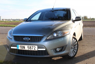

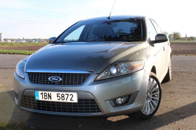

Re: Mlhovky + denní svícení
Z původních S-kových mlhovek se vymotuje parabola a místo ní se nahodí denní svicení. Mám tam tohle:
https://tuning.autodoplnky.cz/denni-svi ... s377026430
Homologaci to má, takže v pohodě. Dělali mě to v jedné firmě v Brně a naprostá spokojenost.
Ford Focus, 1.6zetec r.v 2000, stříbrný hatch

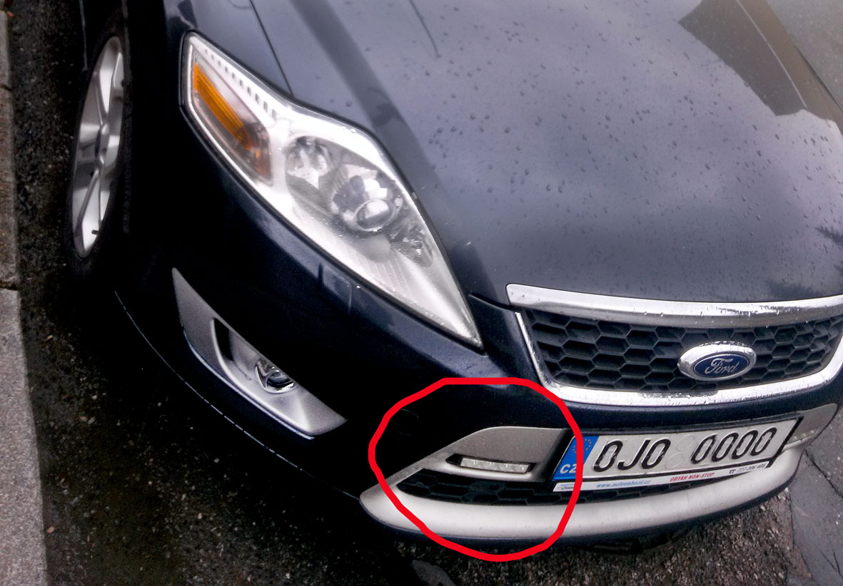

...já bych mlhovky nechal a dal bych něco jako viz foto, mám homologované viz prvé foto...

- Příspěvky: 342
- Registrován: 19.12.2009 15:59
- Bydliště: Brno-Mikulov-Hodonín
Přesně jak píše ZaQik, svítí horní (denní svícení) spodní (mlhovky), na světlech je vyznačena homologace a na STK naprosto bez problému. A v mlze to taky docela jde, pěkně to podsvítí mlhu. Oproti origo mlhovkám to svítí více před auto (origo se mi zdá že svítí více do strany).
