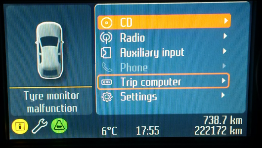

minulý pátek jsem zkoumal možnosti diagnostiky FORSCAN a jen tak na vyzkoušení jsem dal "Test funkčnosti PCM ". Test proběhl dobře, ale od té doby mě svítí při zapnutí zapalování na convers hláška - viz obr.
Použit klon ELM327 přes WiFi.
TPMS systém ale normálně funguje a ukazuje hodnoty, rep po zahřátí se tlak v pneu mění. Nepozoruji rozdíl ve funkčnosti před po tomto problému.
Nemáte někdo typ jak tuto hlášku odstranit?

zkus odpojit baterku na 30 minut
