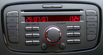

Zdravim,mam takovy asi hloupy dotaz..Do focuse 2 rok vyroby 2005 jsem se pokousel dat radio z Focuse 2007 PREDFACELIFT,palubka vsechno stejne a radio viz foto mi tam neslo dat,za prve ma jine uchyceni nez puvodni,stejne tak ten stribrny ramecek ,ten puvodni je nasroubovany a ten k tomuto radiu je jen nacvakly..Horsi je,ze mi tam nejde uplne zasunou nove radio protoze tam v zadu vadi nejake plasty,na pohled je palubka a vsechno stejne jako z roku 2007,jak jde tato situace vyresit abych tam radio dal?Nechci to resit nejakou prasecinou abych tam rezal nejaky plasty a podobne

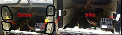

@ZaQik: ja myslím, že on tam práve nemá ako zacvaknúť tie podložky...na pred-FL som to nemal ani ja a viem ešte o jednom prípade, kde sme museli použiť "môj" postup...tie pôvodné konzoly v palubke to asi nemali ešte nalisované...nemám(e) tam tie vyznačené otvory ako na obrázku:

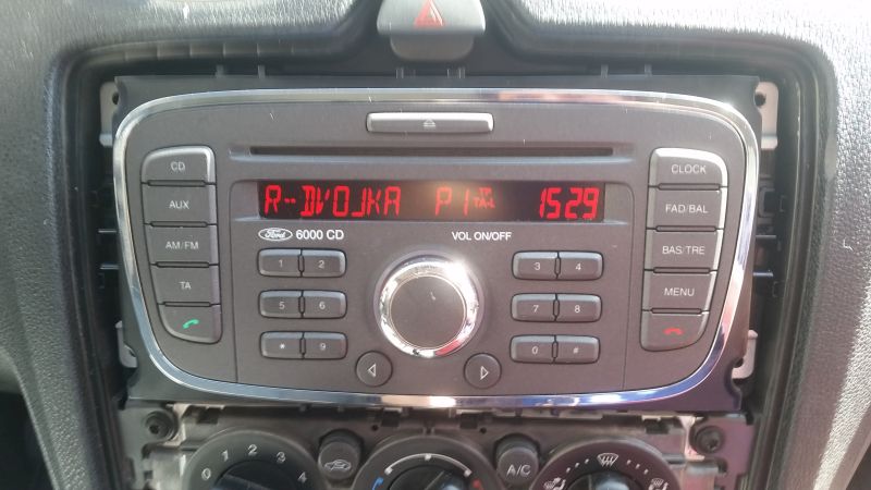

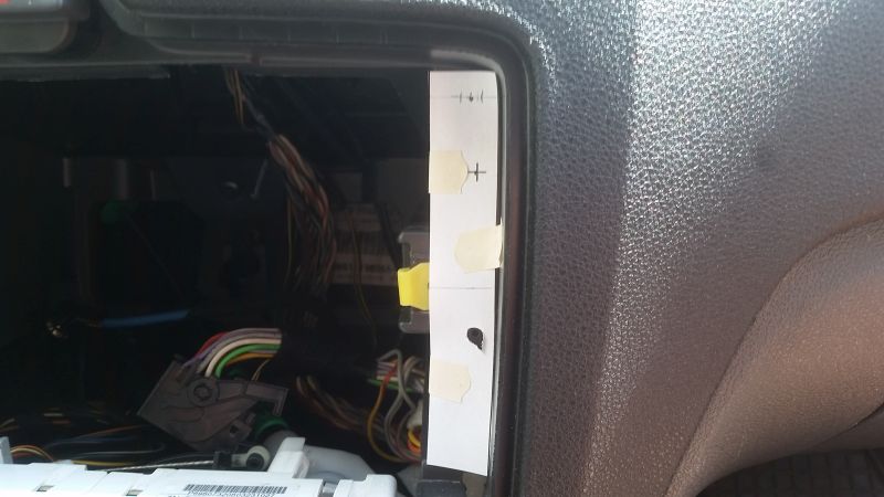

Pokusil bych se udělat malý foto návod - přebudování uchycení v palubce bez děr - někde mám ošklivější výsledek než je http://www.ford-focus.cz/forum/viewtopi ... a&start=15 (odkud jsem také čerpal rozměry), ale výsledek je myslím docela ok...
Čili pro mojí manuální klimu je potřeba rámeček např. 1539347 a dva držáky - packy 1547964. K tomu 4x buď originál nebo jiný zdroj 6729781 - např. https://www.ebay.co.uk/p/Genuine-Ford-I ... 1309821890 Ovšem cena ebay je trochu přemrštěná.
Takže jsem přemýšlel čím to nahradit a našel jsem VW díl N-90833801 - matice rozpínací 4.8mm - která se dá v OEM provedení koupit v autodílech za +- 7,-/kus.
(tam se mi povedli hezčí díry, ale zapomněl jsem je vyfotit)
