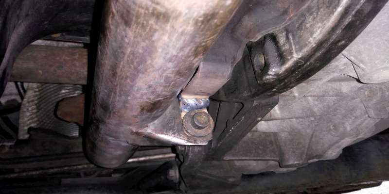

Ahoj, obracím se na Vás s prosbou. Při rozjezdu a také v nízkých otáčkách při 2 a 3 rychlostním stupni, jde slyšet rezonance ( jakoby kov na kov ) jedná se o motor 1,6 tdci 66kw r.v. 2006
Nesetkal se náhodou někdo z vás s tímto zvukem? prolezl jsem komplet celé auto, jak motorovou část, tak podvozek a nikde nic volného není.

Ahoj, třeba se to bude někomu hodit. Rezonanci mi způsoboval ulomený držák výfuku. V sešroubovaném stavu nešel vidět ulomený svar.
