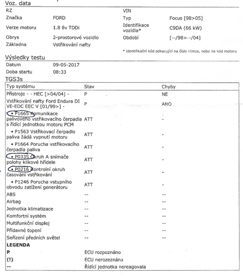

možná už to tu někde bylo ale nemůžu to najít.. mam focuse 1.8 tddi rv99 a mám problém že když se zahřeje... motor zhasne a nejde nastartovat.. dokud neschladne.. takže musím počkat třeba hodinu.. a pak s tim zase můžu kousek popojet...a netočí se mi ani jeden ventilátor na chladiči může to být tím.. ? v servisu si s tim neví rady.. přikládám výpis z diagnostiky.. díky moc za každou radu
po zahřátí zhasne motor

Chyba snímače otáček klikovky. Mrknul bych nejdřív na něj a poté na solenoid časování na čerpadle.
