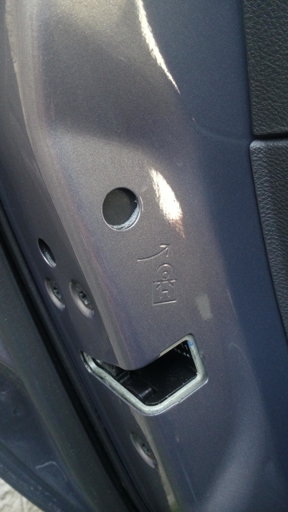

Ahoj, prosím o radu. Ford Focus Combi Titanium 2011 Mk3, 1,6 ecoboost, dovoz Německo. Jedná se o to, že když vsi sednu na zadní sedačku, neotevřu ani jedny dveře zevnitř - jako by byla aktivní dětská pojistka. Problém je v tom, že v místech kde by tato pojistka pojistka měla být je pouze zaslepené kolečko (viz. foto). Nesetkal jste se někdo s tím? Díky

Nemas elektronickou pojistku? Za priplatek se dodava, ovlada se tlacitkem na ridicovych dverich, ktere jinak deaktivuje pouze zadni el. okna.

Bingo, díky moc :perfect: to jsou věci... 8O
