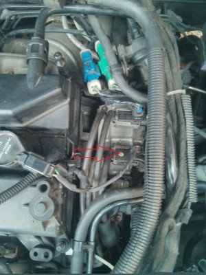

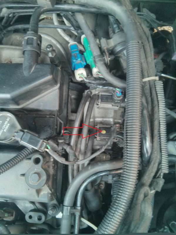

Problém vyřešen.
Chybu způsoboval nefuknční ventil na podtlakovém vedení. Viz foto.

Ford neprodává ventil samostatně, jen v sestavě s dalším na společném držáku za ca. 3.500,-.
Tak jsem zašel na vrakáč a po otestování jsem vzal použitý za 500.
