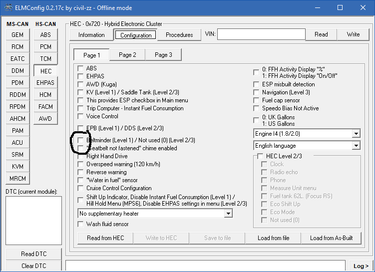

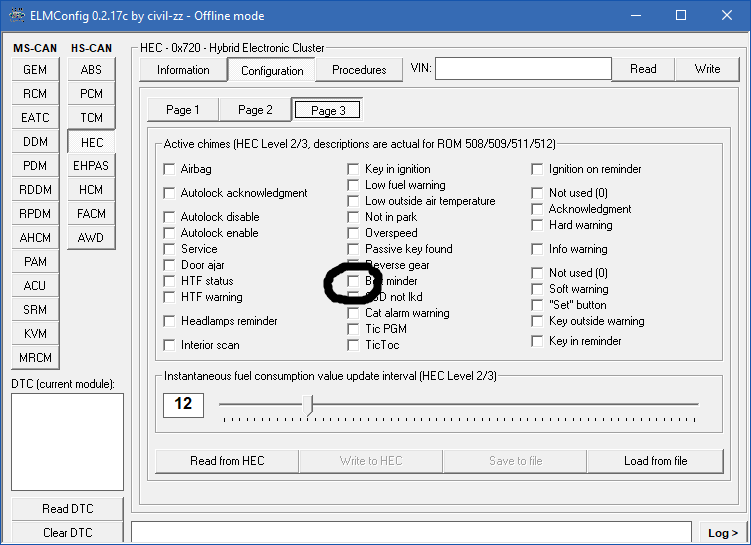

Načítaj si cez elmconfig HEC a stránky 2 a 3 majú nastavenia ohladom pásov...načítaj nastavenia a daj zapísať...prípadne vypni-zapíš/zapni-zapíš nastavenia a uvidíš čo sa stane

Po načtení HEC první stranka položka Seatbelt not fasten byla zaškrtnuta ten Beltminder neby zaškrtnut . Na třetí stránce Beltminder zaškrtnut byl.Zrušil jsem zaškrtnutí u obou zapsal zresetoval a nic zaškrtnul jsem to co bylo plus Beltminder na první stránce a nic. Pak mi začla docházet baterie v notebooku.

Tak znovu další pokusy s s oživením signalizace zapnutých pásů.
znova jsem to co bylo zaškrtnuté odškrtl dal zapsat reset Hec, nahrál co mám asi rok dal zapsat reset Hec a zase nic. Kontrolka se po zapnutí klíčků ani nerozsvítí prostě to nefunguje.

Dělám to přes Elmconfig 2.0.17.c myslíte že bych měl zkusit jinou verzi?
