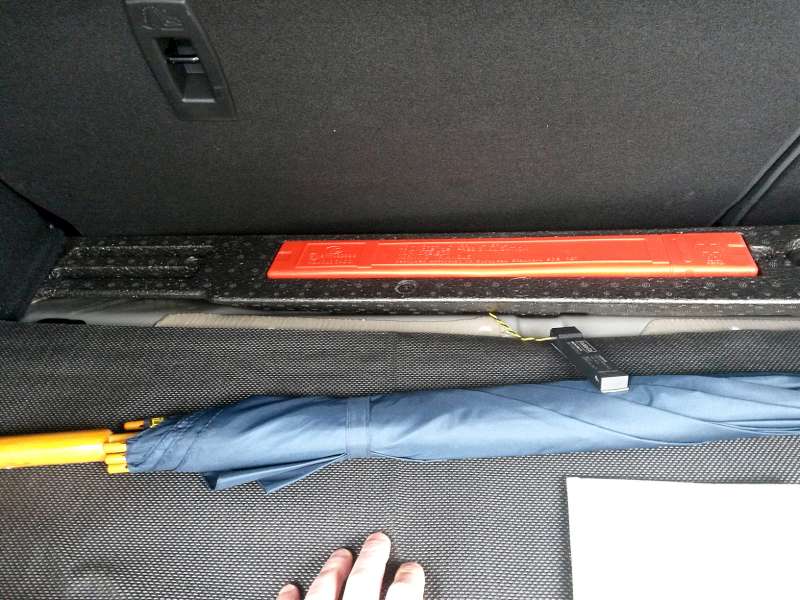

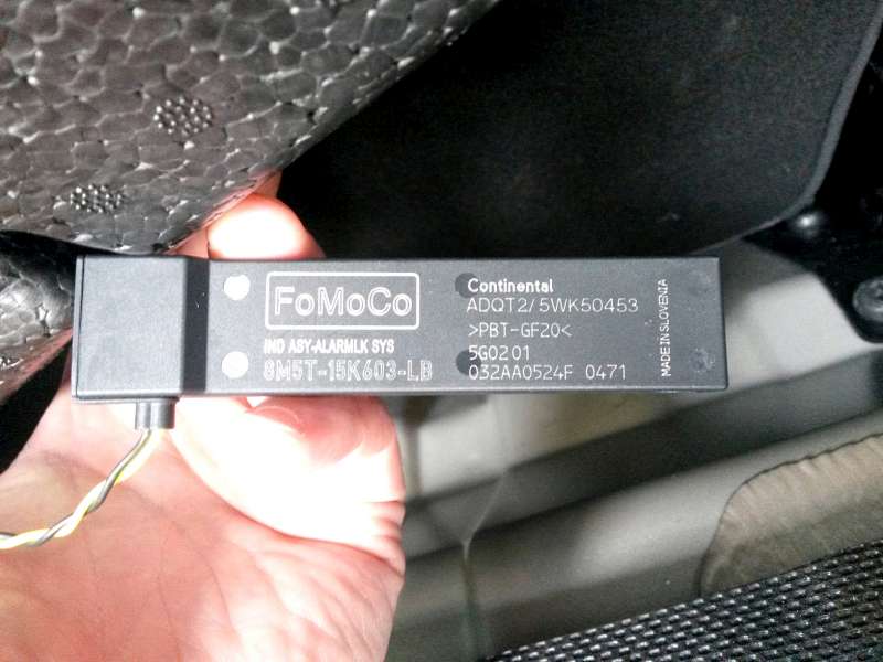

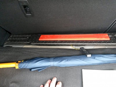

Modul 8M5T-15K603-LB - přijímač bezklíče??
Za zadními sedadly jsem našel viz foto. Vypadá to jako anténa, na internetu se člověk dočte všechno možné. Od alarmu, přes anténní zesilovač, po přijímač pro bezklíčový start (to je můj favorit, ale oproti schématu nesedí barvy a ten popis je taky zmatečný)... Ví někdo co to je?

Re: Modul 8M5T-15K603-LB - přijímač bezklíče??
Imho to je zadni antena pro bezklic.
- Příspěvky: 25146
kufrova antena pro bezklic - jednu mas jeste pod loketkou a jednu pod radiem ... pri bezklicovem vstupu je jeste jedna v zadnim narazniku
