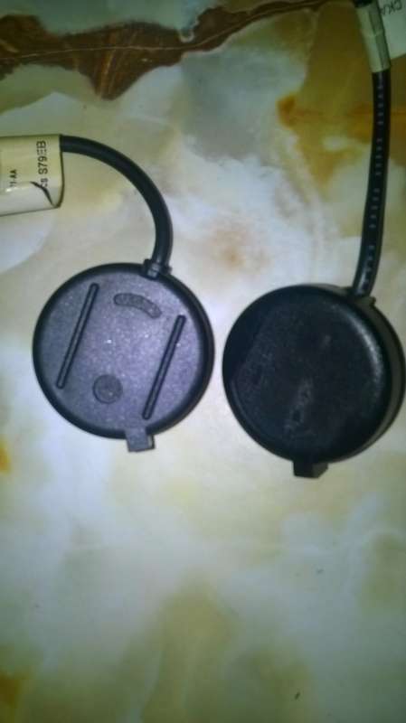

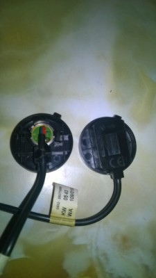

zdravim chcel by som sa opytat aky je rozdiel medzi tymito dvoma modulmi :ten na spodu na pravo som mal v aute menil som ho za ten na lavo aby som rozbehal dialkove ovladanie ale s tym starym som ho neskusal ,pripada mi to ako keby ten na pravo mal aj nejaky reproduktor ale neviem ci by mi potom islo dialkove vdaka za odpoved

Příspěvek od ZaQik » 05.03.2014 21:03
to jsou mikrofony :dih: zadne moduly pro prijem DO
(rozdil: bytelny je starsi typ ... pak se setrilo)

Příspěvek od lxb » 05.03.2014 22:37
no to je super ja som celkom myslel ze toto je ten senzor na dialkove ovladanie , tak som to na vrakaci zohnal zohnal som jeden sklopny kluc a naprogramoval a fungovalo to a to mi asi stacilo len zohnat kluc a ono by to slo aj tak a este jedna otazka ktory je lepsi s tych dvoch ???
