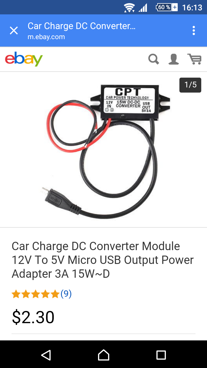

Příspěvek od Quickie » 09.12.2016 16:24
Jo. Riešilo sa. Ja mam tiež od svetla a nevidím v tom žiadny problém.
Kúp si toto. Pozor ale či máš kameru na Micro USB alebo mini USB. Podľa toho si objednaj.
Link je z mobilu tak pre istotu dám aj screen.
http://m.ebay.com/itm/Car-Charge-DC-Con ... Ciid%253A1
Rozoberies stropné svetlo. Pripojis to na plus a mínus. Káblik potiahnes pod tapacir ku prednemu oknu napojis na kameru a hotovo.
Na mk2 focuse to je tak na max 20 minút roboty aj pre nesikovneho človeka.

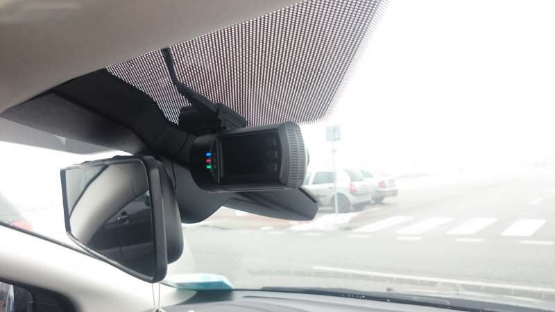

Quickie
Příspěvky: 7240
Registrován: 10.03.2008 21:18
Bydliště: Revúca, Trnava
Re: Napájení od stropního světla
Příspěvek od Quickie » 09.12.2016 16:27
Takto to vyzerá u mňa na mk3. Babral som sa s tým asi hodinu kým som prišiel na to ako rozobrať stropnu konzolu. Potom to už išlo raz dva
Dragon_666
Příspěvky: 277
Registrován: 15.03.2016 01:20
Příspěvek od Dragon_666 » 12.12.2016 23:25
ZaQik píše:je k nicemu, protoze svetlo sviti az pul hodiny po uzamknuti auta
sem nad tím přemýšlel - není to k ničemu, tu kameru stejně na noc vyndávám, abych se ráno nevrátil k autu, kde by místo kamery byla dlažební kostka a střepy v autě..
Quickie píše:Na mk2 focuse to je tak na max 20 minút roboty aj pre nesikovneho človeka.
Moc díky!
Quickie píše:Takto to vyzerá u mňa na mk3.
Jo, tak přesně takhle bych si to představoval a dokonce mám aji stejnou kameru :-)
