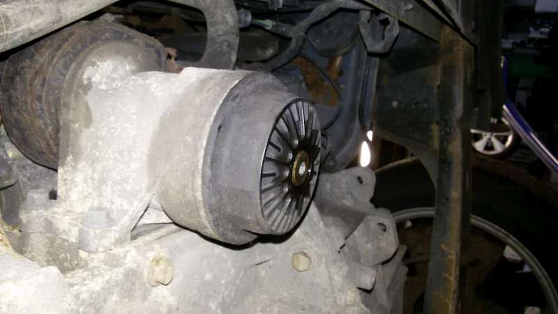

Řetězový klíč z autokelly nepomohl, jen se ohnul a do víčka udělal malé drážky, ale víčko stejně nepovolil (bývalý majitel s tím moc nejezdil, takže kašlal i na výměnu oleje a víčko sedí jako ďas), rukama ani sviň, sikovky malé a nerad bych víčko zničil.
Nechci kupovat další zbytečnou pseudopomůcku, radši bych koupil nasazovací misku, viz:
https://www.youtube.com/watch?v=3ogvAL8haLQ&t=154s
ale samozřejmě jsem spočítal jen hrany (14), ale už nestihl změřit, jestli rozměr je 64 nebo 74,4 mm. Vložka má (dle popisku) šířku 62 mm, takže možný je obojí...

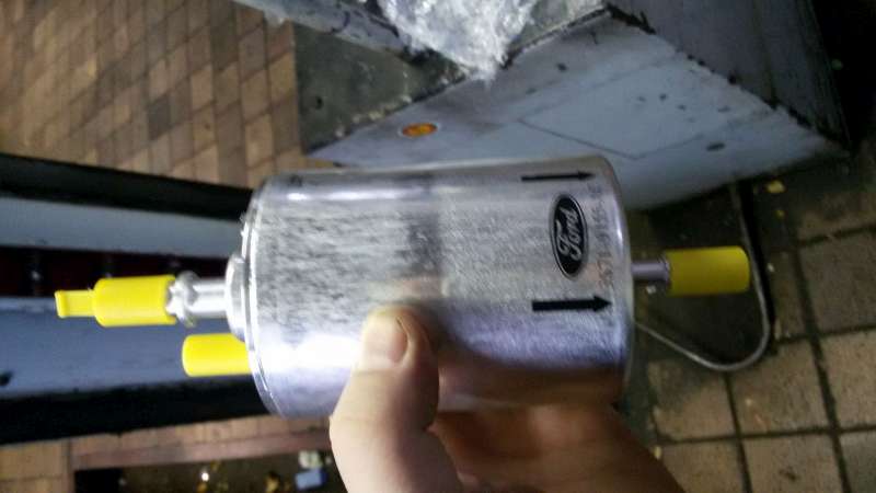

No, těm popiskům se mnohdy nedá moc věřit.. Z Astry mám zkušenost, že u různých motorizací i ročníků se spousta věcí lišila a přitom mnohé weby měly pod vším jen "Opel Astra".. Palivový filtr na SCi taky všude (až na asi 3 výjimky, když hledáš přímo podle kódu origo filtru) nabízejí obyč (1-1), i když origo je 2-1.

Opticky mi tam právě sedí ten s nízkým profilem (na Mazdu), na tom videu ta miska taky vypadá nízká, zatímco moje víčko má nad hranami rozšíření, takže ten vyšší by tam podle mě nedosedl celý (ale i to by mohlo stačit):
Takže díky za reakci, ale stále si nejsem jistý...

Ja mel na SCi rok 2004 plechovej filtr, takze se tam muzou vyskytnout asi roztodivne veci. Byt tebou udelam to jak jsi psal s tim obrubnikem. Filtr je dobre pristupny zespoda, takze si to omeris poradne a koupis to co potrebujes.
U palivaku je to pravda, ze v kazdym shopu tlacej obycejny, ktery se pouzit neda. Oproti tomu me velmi potesil Filtron, ktery na svem webu tuto lez nema.

Tak aby to bylo komplet - miska prokluzuje :) 632 Kč v háji :)
Naštěstí se povedlo víčko povolit klasickým řetězákem a zpět jsem dotahoval jen rukou, tak příště snad problém už nebude.

Já si olej na SCIčku měním sám už od roku 2010 a vždy použiju buď velké sikovky nebo inbusovým klíčem povolím střed filtru, protože to je tak zarvané, že otočím celým víčkem. :wink:
