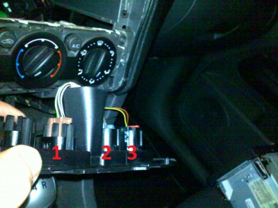

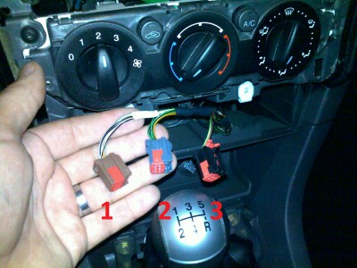

Napadlo mě, že by nebylo špatný mít na jednom místě spoustu rozházených odkazů/dotazů. Když člověk objeví nějaký neznámý konektor, aby to bylo první místo, kde se může podívat co našel nebo k čemu to slouží.
Včera při foliování sem objevil já neznámý konektor u tlačítek na ovládání ohřevu zadního okna.
Beru-li tlačítka z leva doprava pak mám záslepku ; záslepku ; ohřev zadního okna ; signalizaci airbagu spolujezdce.
Po vyšroubování tlačítek sem nicméně objevil konektor 1. vedoucí do záslepky. Předpokládám, že by mohl být pro ohřev předního okna? 2. je zadní okno 3. je signalizace airbagu spolujezdce.
Konektor 1 a 2 je velice podobnej tvarem, bohužel 1. je o mm větší jak 2 a tudíž nešla zapojit do spínače zadního okna (chtěl sem zkusit, jestli by se neseplo odmražení předního).

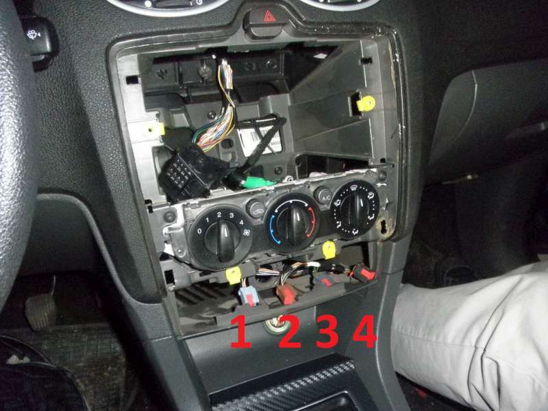

Půjčil sem si fotku od kolegy Miriho tadyk vidíme 4 konektory.
Jeho výbava skýtá:
1. ESP
2. výhřev předního okna
3. výhřev zadního okna
4. pravděpodobně signalizace airbagu spolujezdce, kde má Miri pouze záslepku.

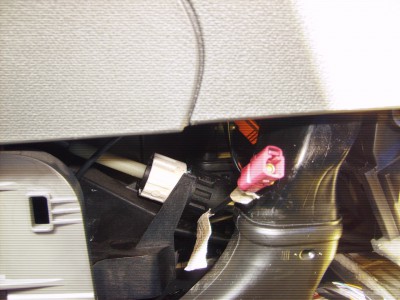

A když už sjednocuju ještě by sem patřilo toto:
Jaroš1 Zdravím a mám dotaz při odšroubování části panelu z boku tunelu u spolujezdce jsem našel nějaký konektor s označením C1890 4M5T 1832EAC Electrica PASS nevíte někdo k čemu to je , nebo je to příprava na něco?
Croog GSM anténa pro konzoli na telefon.
