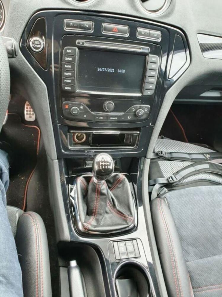

Zkoušel jste někdo řešit výměnu panelu za panel z faceliftu? Konkrétně panel ovládání klimy. Dle informací z netu se lidi zatím dostali do fáze že funguje vše kromě klimy
mám vše potřebné a zatím jsem jen ve stadiu pokusu a studování schémat... pár rozdílu tam je...

myslis-li jen ovladac digiklimy, tak ten se rozchodit nepodarilo ... lepsi je prendat MCA

MCA (dotykovka poFL) jde dat do predFL - jen musis ponechat puvodni panel klimy (staci jen elektronika schovana za navigaci)
cerny poFL ovladac digiklimy fungoval (po pripopjeni interieroveho cidla), ale nesel rozsvitit, aby ukazoval stav

aha, tak tomu anglanovi se podarilo ho i rozsvitit vcetne cisel na displeji... mam ted schema svoje a darcovskeho panelu dle vin, tak jdu dneska testovat a dam vedet.. ale dle poznatku od vas a netu tomu moc neverim

Tak jsem se taky dostal do faze, kdy rikam... nejde to
Hlavne ze sem si nakoupil kompletni panel

Fungovalo by to s panelem klimy z focusu mk2 po fl? Vypadá stejně, namontovat by šel.

ne; zcela jina elektronika

Jak je na tom to MCA zvukově ve srovnání se Sony? Kvůli navigaci bych mca nechtěl, v mobilu si myslím, že je navigace lepší.

MCA hra velmi slusne,, nestihaju premiove origo repraky,, navigacia je archaicka,, ale ide o dizajn
