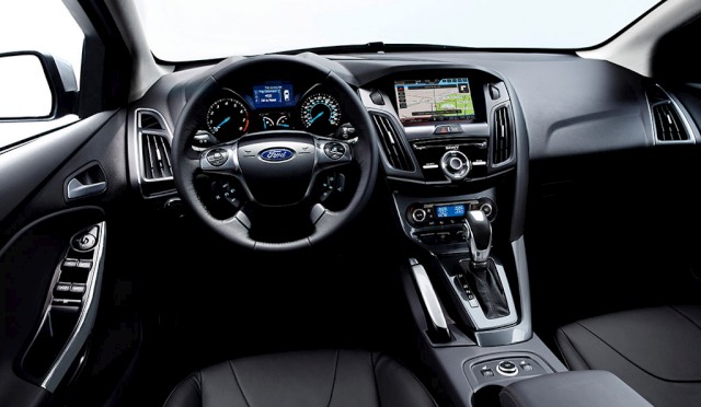

Existuje 8" dotykova obrazovka i pro predFL FF3, ale myslim, ze v Evrope se oficialne nenabizela (v CR rozhodne ne). V USA to bylo caste. Da se to obcas sehnat na allegru, ale jak je to se zapojenim a funkcnosti v EU autech, to nevim.
Pak se daji v podobnem designu sehnat ruzna cinska radia. Tady bych si ale dal pozor, aby takove radio spolupracovalo spravne s autem - zvlast kdyz je auto vybaveno napr. parkovaci kamerou, cidly nebo dokonce automatickym parkovacim asistentem, ktery pouziva obrazovku pro zobrazeni instrukci...

o tom US radiu vim, a libi se mi, ale opravdu nikde na internetu nemuzu najit jestli se to da nahradit tak aby to dobre spolupracoval s park asistenty, apodobne :/
