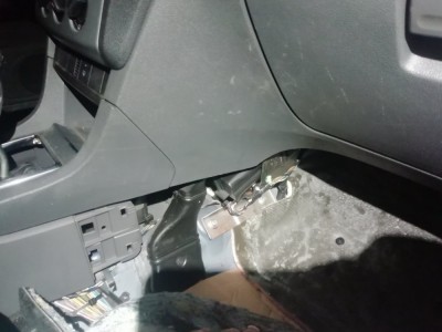

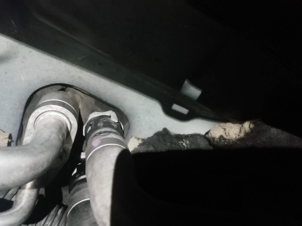

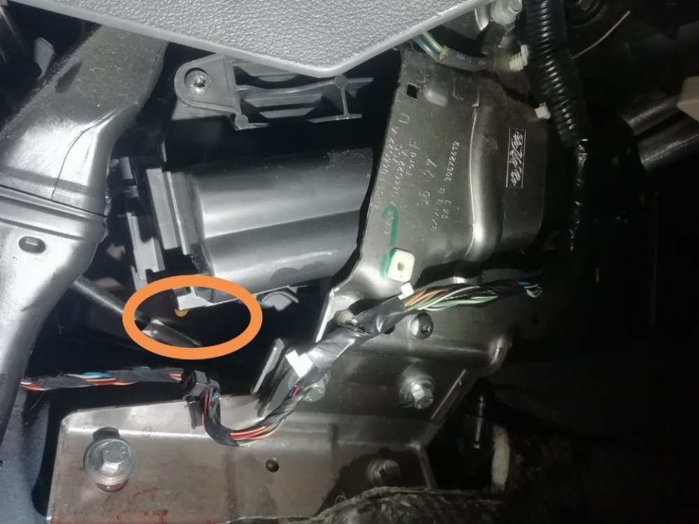

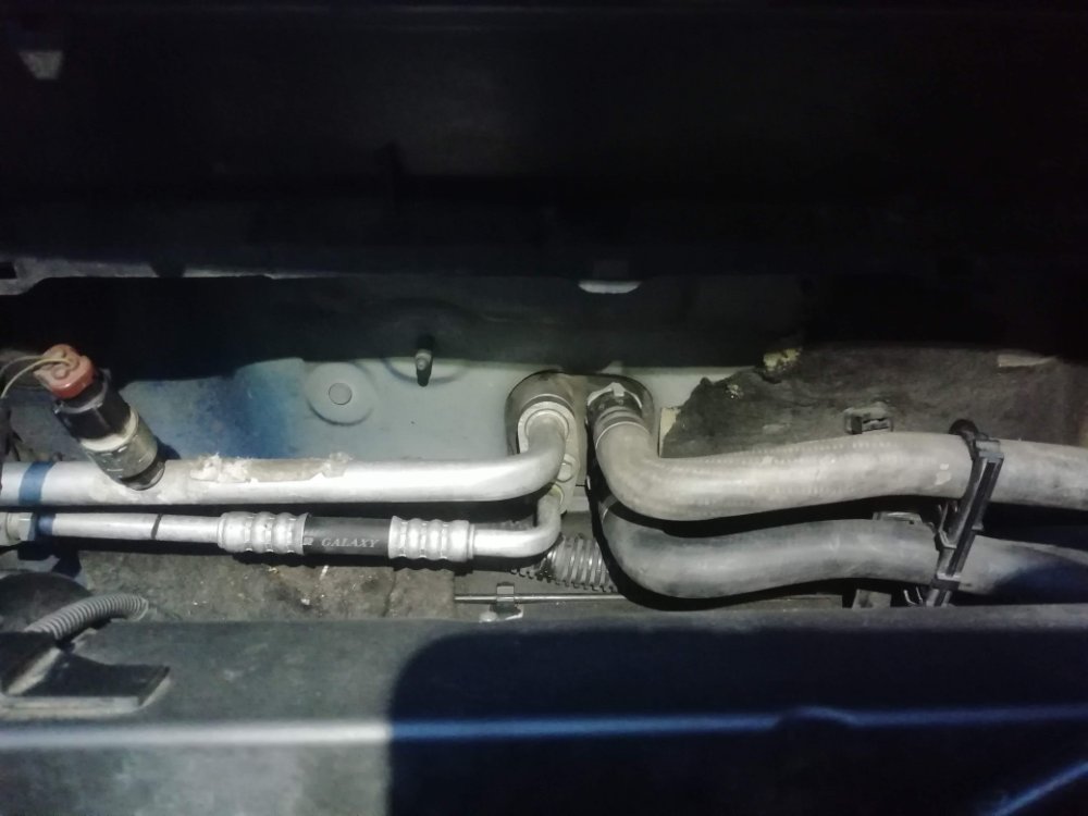

Zdravím, mám Focus MK2 kombi 1.6 benzin 74kW, a teše mi kapalina u spolujezdce. Odkrytoval jsem pravý bok středového panelu a zjistil jsem, že kapalina ukapává nejspíše z radiátoru topení nebo ze spoje hadice-radiátor - viz fotografie.
Otázka zní zda je nějaká šance lokalizovat přesně problém bez demontáže palubky (např. zda je přístup k připojení hadic).
V případě špatného radiátoru mě čeká sundání celé palubky? Ta klima se musí taky vypustit?
Ty hliníkové(?) trubky na fotce úplně vpravo nahoře jdou nejspíše od klimy?
Díky.

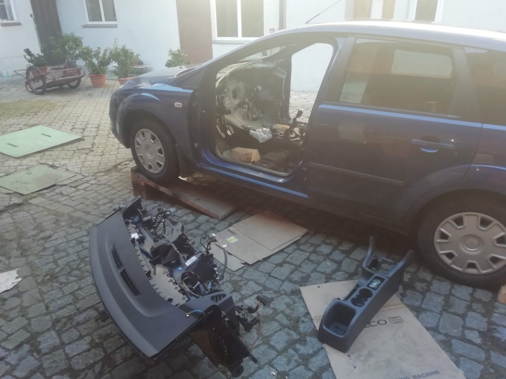

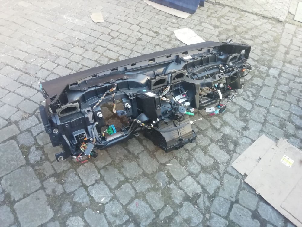

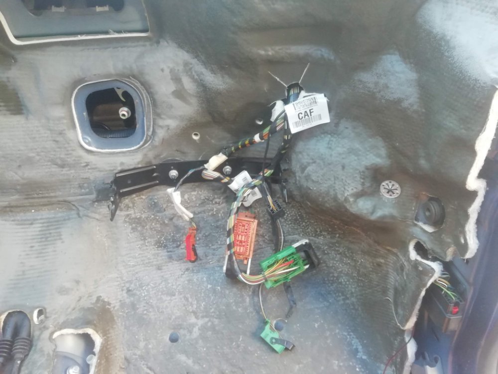

Zdravím,

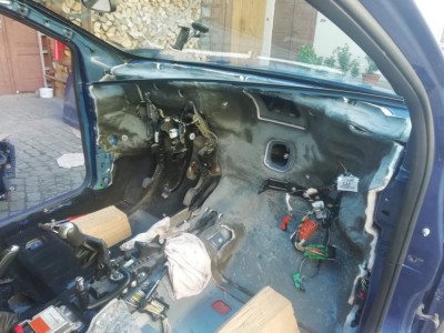

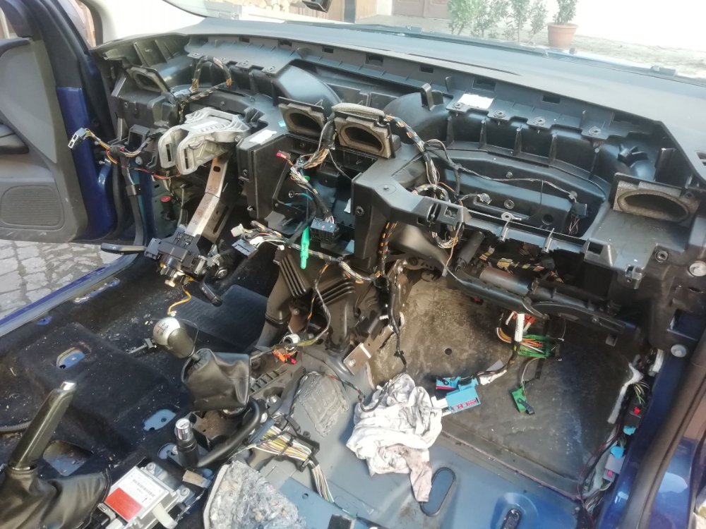

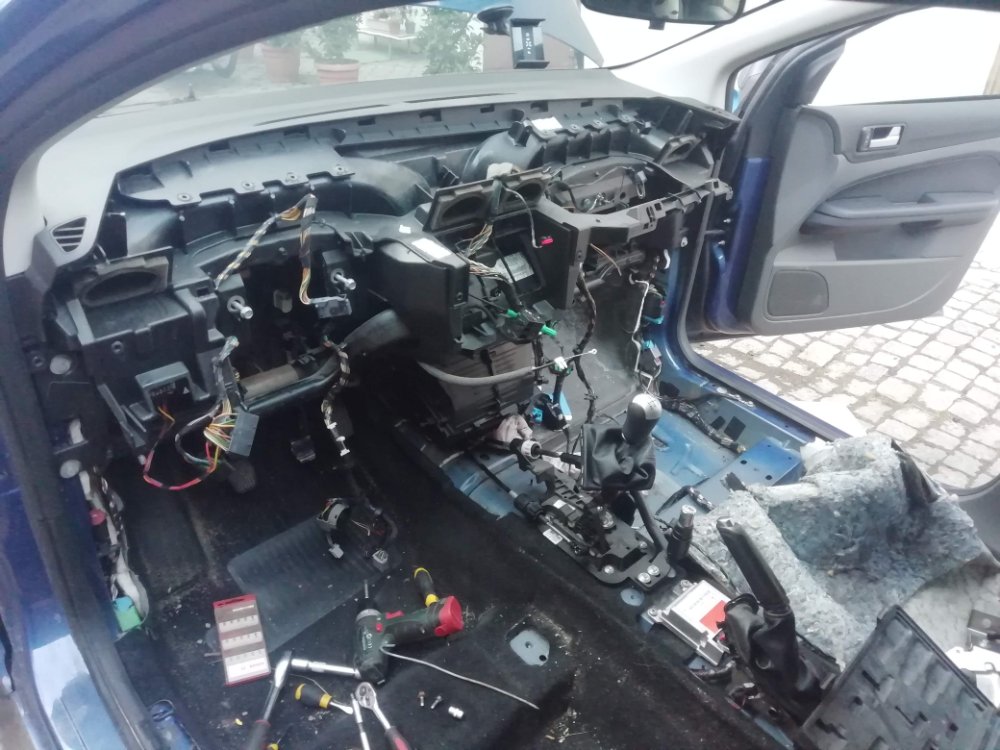

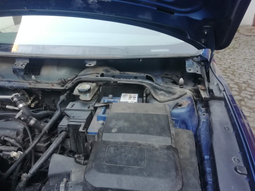

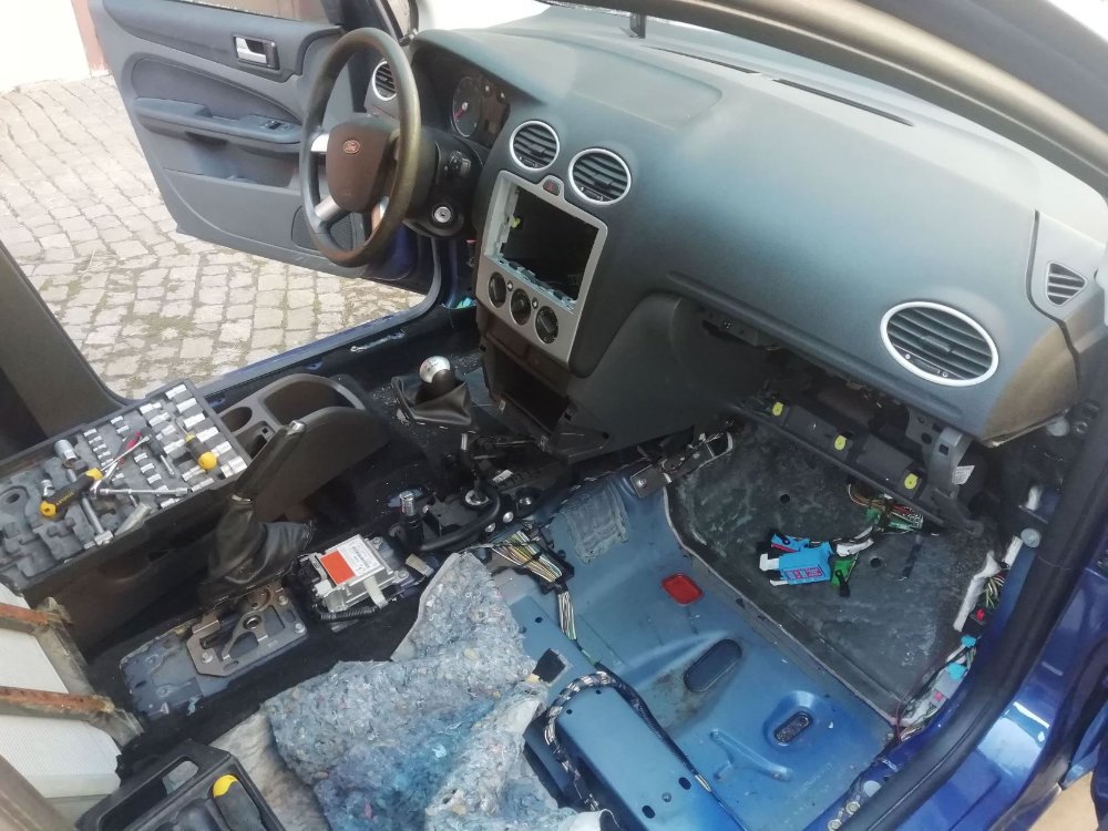

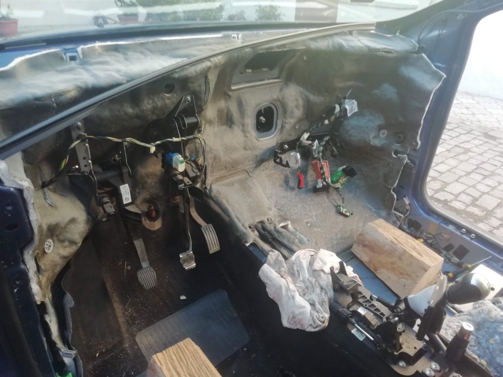

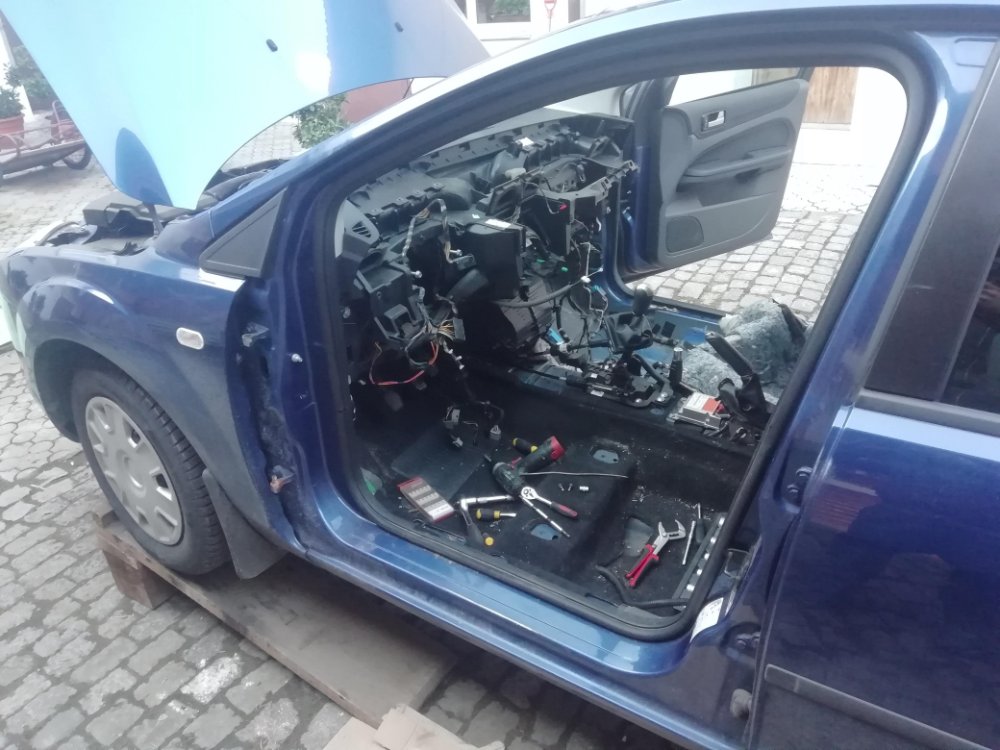

trochu jsem zapomněl na reportáž z opravy. V jednom člověku 25hodin čistého času práce, už to zažít nechci.Topení vyměněné. Postup je již popsán výše.
0. odpojit baterku
1. vypustit klimu (v servisu odsát chladivo)
2. sundat dveře - naprostá katastrofa v jednom člověku vyndat konektor dveří a dveře sundat - doporučuju dva lidi min.
3. vyhodit sedačky
4. panel kolem řadící páky pryč
5. odpojit konektory sloupků vlevo a vpravo
6. demontáž celého volantu
7. já demontoval kryt palubovky - nemyslím si že to je nutné ale nevěděl jsem co mě čeká

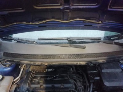

8. demontáž stěračů a toho krytu co je pod stěračama abych se dostal ke šroubům co drží palubku z motorového prostoru

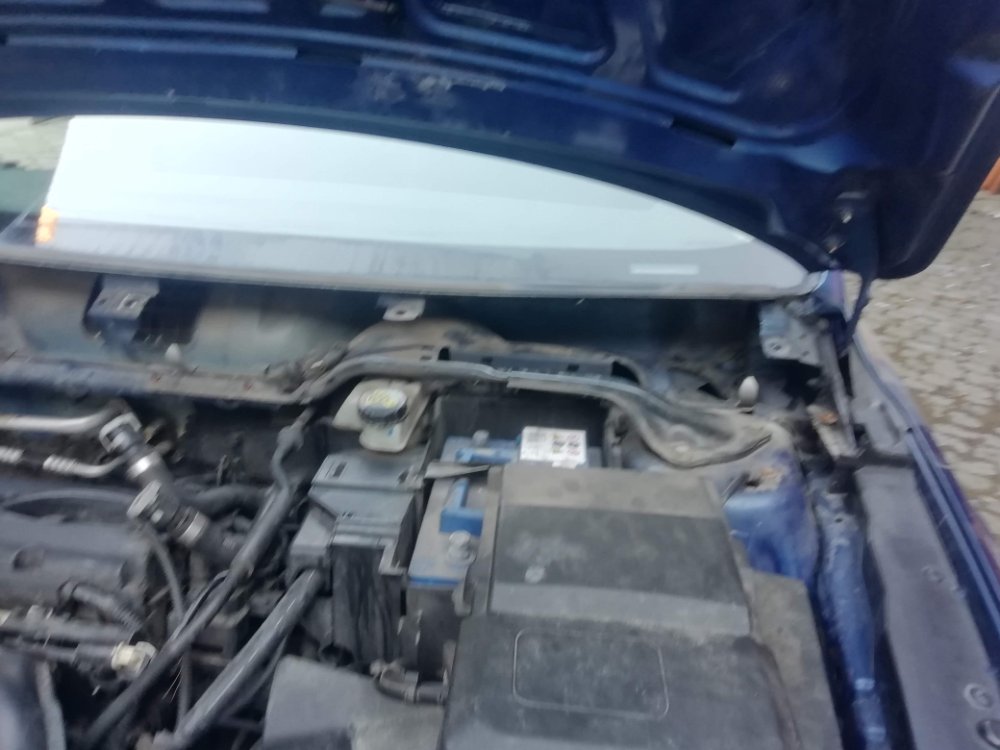

9. odpojení hadic klimy a topení v motorovém prostoru - rychlospojky, mě nešly vytáhnout, docela peklo, musí se vytočit a pak nějak sundat. Jednu sem zničil - vrakáč 200Kč to vyřešil i s hadicí.

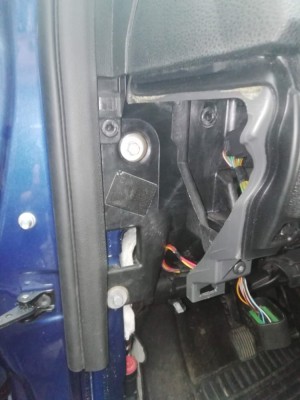

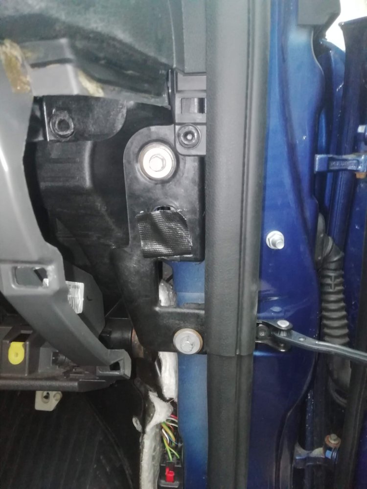

10. demontáž palubky - dva obří šrouby (1+1) z venku na sloupku dveří, po 2 šroubech na palubce vlevo a vpravo, 2 šrouby pod stěračama - - celkem tedy 8 šroubů
11. Ještě odpojit konektory ve sloupcích co vedou od palubky nahoru nad dveřama
12. palubka ven
13. vyměnit topení - bez komentáře, třešnička na dortu, hodina a není co robit
14. montáž v opačném pořadí
Klima mě stála 1100Kč s vypuštěním chladiva (220g) a dopuštění chladiva do tuším 650g.
Topení už nevím asi taky kolem 1200Kč, filtr kabinový sem ještě kupil, a samozřejmě kapalinu chladící.

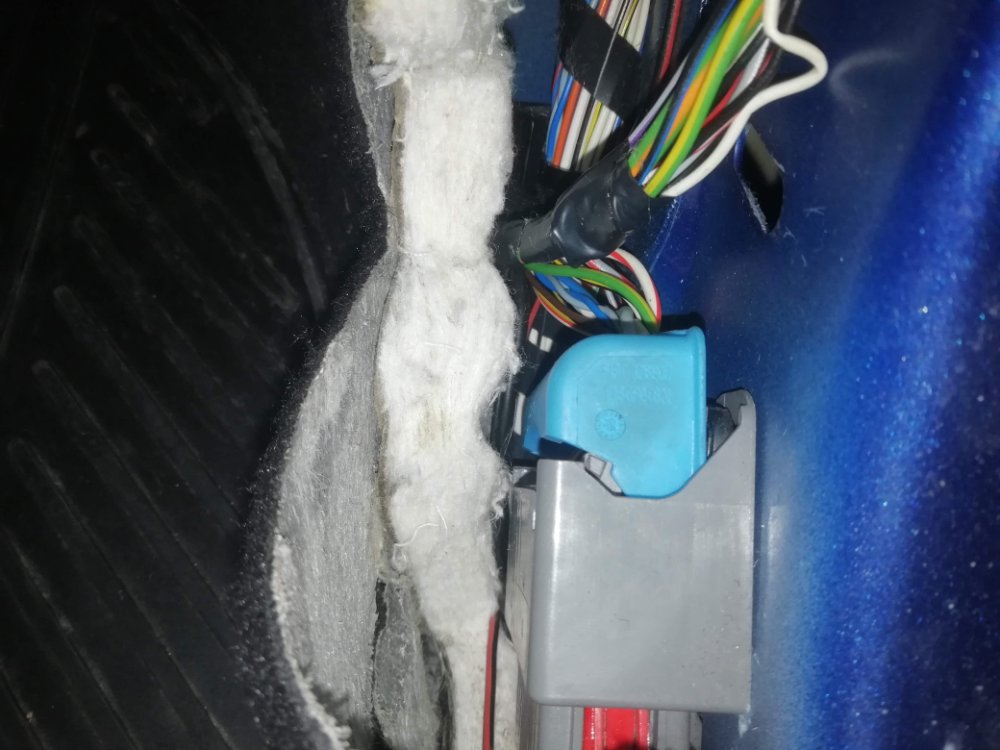

Ještě pozor, auto po sestavení nešlo nastartovat, ale to je jen taková drobnost

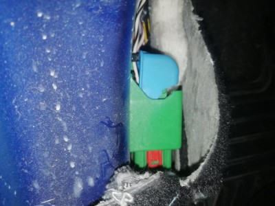

Ono totiž stačí jen pořádně dotáhnout všechny konektory - na to si oopravdu dejte pozor(hlavní konektory pojistkové skříně, konektory sloupků dveří, ve foto je správná pozice při zaklapnutí).
Tímto díky ZaQikovi.
