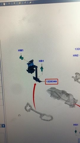

Když sundám to rameno, která je přidělané k nápravě, tak ten bazmek co se točí a právě nastavuje výšku světel, tak ten vrže, viz obrázek místo kde to vrže ...

odvrtat nyty, sundat, rozebrat, promazat
