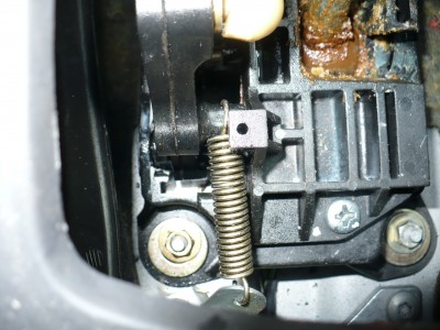

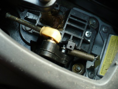

Ahoj omluvám se nenasel jsem přes hledaní toto téma. Mám focuse MK1 kombi 1.6 rok 99. Poslední dobou mě ničí vůle v řadicí páce. Když mám neutrál pohybuje se cca 3 cm do každé strany. Když mám zařízeno tak také ;(. Dá se s tím v domácí prostředí něco udělat ? Případně co bych mel zakoupit před výměnou díky moc za pomoc.

Nejspis praskla pruzina v kulise radici paky ...

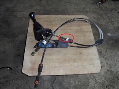

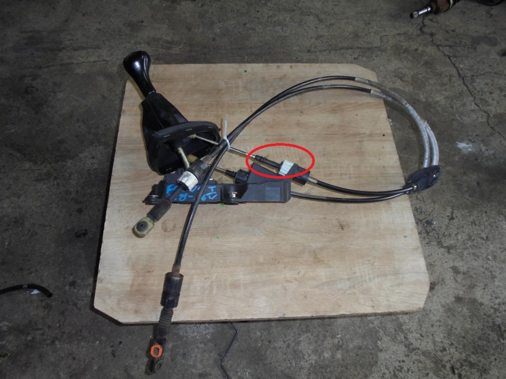

Tak uz jsem zjistil kde je problém je volné táhlo rážení je tam vule cca 2cm da se to nějak seřídit ?? Nebo musím koupit nova táhla ?
Příspěvky: 13459
Re: volna radici paka
Příspěvek od miki21 » 26.07.2016 15:03
Táhla se seřizují na převodovce, pod tím plastovým krytem. Jen to je dost opruz, seřídit to tak, aby to dobře řadilo. :wink:
