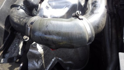

Tady jsem se ji pokusil alepon trochu vyfotit ale asi z toho neni moc poznat:
https://goo.gl/photos/xt9uKMQRVZLLd7AY7

Takže ne na levé, ale na PRAVÉ straně :roll:
Hadice od IC do klapky sání.

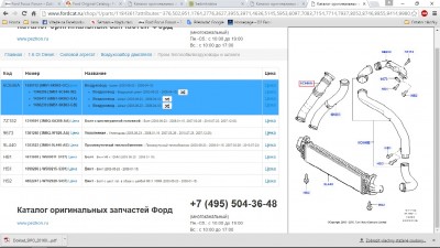

Jinak viz příloha...ale ať na to někdo koukne v ofiko katalogu(i když jsem to bral dle VINu)

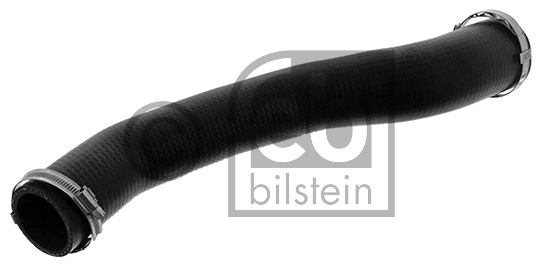

Tipoval jsem to na tuhle. Hledal jsem podle cisla dilu a nasel jsem viz priloha. Je možné aby byla vzhledově tak rozdílná když sedí číslo dílu? Délka je 400mm, vnitrni prumer je 150 a 254mm
