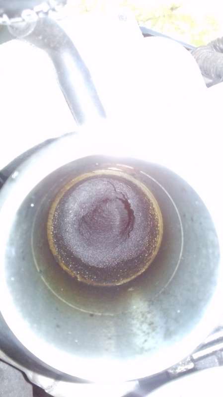

... takže provizorní plastová záslepka EGR měla pozitivní vliv na auto... jsem 100% přesvědčenej, že turbo neslyším a že byl návrh opravy jen pokus vytáhnout ze mě prachy - respektive, že ložiska a impeler budou v pořádku, ale auto pocitově stále netáhne tak jak bych čekal/chtěl, jasně je to 74kW ale díra tam je pořád. Mohla by být zadřená regulace nastavitelných statorových lopatek na turbu - zadřený simering - to by se dalo opravit do 4tis Kč

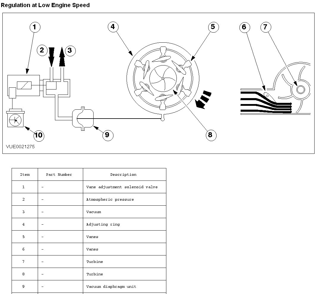

Vliv na výkon v dolním spektru otáček má nastavování statorových loptek.
Co jsem pochopil z diskuzí, tak se liší ovládání lopatek na turbu u Focusu a Mondea. Focus má ovládání lopatek na turbu "podtlakové" a Mondeo elektrické. Příčina poruchy ovládání je buď ten aktuátor nebo nebo zanesené turbo. Já se chystám nechat turbo vyčistit. Je to jen pokus - může být už přidřený ten kruh na kterém se to hýbe tzv. simering. Pak je asi nutná oprava.

jinak řeším ještě vibrace s tím, že to asi není dvouhmota, protože když sešlápneš spojku, tak se vyřadí - na anglických webech píší o únavě uložení motoru!!! silentbloky se pod váhou litinového motoru unaví a dělá to tohle - ani v Anglii to servis neumí identifikovat. Schválně se na to zeptám servisáka až se tam dostanu, jedu za někým do Rakovníka, kdo dělá jen Fordy (poslední šance).
Zaslepil jsem EGR a auto je krásně tiché, pískání zmizelo takže turbo vypadá zdravé, olej je stále po pul roce na stejné hladině, vůle na rotoru prý není. Nechám auto vyčistit (spaliny )- jezdilo to asi na blbou naftu někde v Dánsku pro zemědělce
Podívej se sem:
http://turboservisplzen.webnode.cz/cisteni/

Re: Turbo 1.8 tdci
I můj Focus II po FL má ovládání turba elektrické. Vibrace řeším taky. Silentbloky jsem vyměnil, nevíce pomohl ten na převodovce pod autem. Sice se už nyní tolik neprojevují, ale pořád je vnímám, že tam jsou, akorát se tolik nepřenášejí na karoserii.
