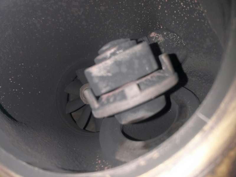

Ahoj už dlouho pozoruji drnčící zvuk od motoru nedalo mi to tak jsem začal po tom pátrat až jsem se dostal k turbu po rozdelani jsem zjistil že je úplně volná klapka přesně ta kulatá část která uzavírá obtok turba bohužel je tam tak malá mezera že není možné to podložit jediné co mě napadlo chytit to cočkem nějaké rady dekuji

Ahoj je to primo v turbu takze tepelnou clonu dolu a dat pric koleno vyfuku

Diag mě i po smazání hází tuto hlášku:
===PCM DTC P0039:73-68===
Kód: P0039 - Rozsah/výkon řídicího obvodu ventilu obtoku turbodmychadla
Dodatečný příznak závady:
- Ovladač vázne v poloze uzavřeno
Nevíte někdo co s tím? Je to tedy přímo v turbu? Nebo jinde součástka? Jediný díl co jsem našel je v kelly a nevím zda je to ono nebo jak se k tomu na autě dostat.

Řeším podobný nebo stejný problém. Je to takové chrastění na volnoběh? při přidání plynu zvuk zmizí při ubrání je zpět.
Při vypnutí motoru opět chrastění jakoby něco dobíhalo.... Nesetkal se tímto někdo? Focus 1.6 Ecoboost 110KW

Ahoj,
ak je to podobné ako tu na tomto videu
https://www.youtube.com/watch?v=_jv_8EUEroI a
https://www.youtube.com/watch?v=zK77_MVHzdM
tak máš BOV kaput. Oficialna cesta je len vymena turba. Neoficialna je aftermarket.
pozri tuto temu na tomto fore
https://www.focusclub.nl/index.php?thre ... 1821776867
je to sice v Holandčine, ale da sa z toho vysomariť, pripadne použiť translator.
Ak máš tento problém, diag hlási chybový kod, špecifický pre tento problém.

to neznie ako turbo, resp, pokiaľ by si sa rozbehol na cca 40, otačky mal na 3000rpm a pustiš plyn a robi ti to cely čas kym maš pustený plyn, turbo to nie je. Nejaky uvolneny plech čo rezonuje? povolena hadica?
