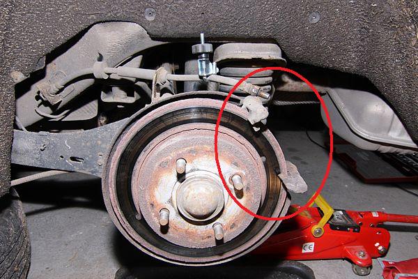

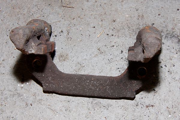

Zdravím. Taky jsem se pustil do výměny zadních kotoučů a destiček, ale narazil jsem na problém, mám totálně zarezlé šrouby držáku brzdiče-brzdového třmene a za boha je nemůžu povolit. Takže to vypadá že na řadu půjde flexa, jinak tam novej kotouč nedám... Když se to povede, uříznu jen hlavu šroubů, sundám držák z auta a šrouby se mi povede sundat třeba ve svěráku, ale když ne, tak budu potřebovat novej držák a ten nemůžu nikde sehnat, nebo aspoň ne skladem a auto potřebuju mít do pátku hotový... Nevíte někdo náhodou kde se to dá sehnat? Vypadatá to asi takhle:

Někde jsem viděl stejný problém a kotouč se sundal tak, že se vyrazil jeden štaft (u brzdiče) a kotouč pak šel už sundat vyklopením. Při nasazování nového kotouče se nejdříve částečně zezadu nastrčí štaft a po nasazení nového kotouče se přitáhne šroubem.

Tloušťka kotouče by ještě asi šla, ale je sjetej nerovnoměrně a už šílene orezlej... No, budu shánět dál, jelikož jedinej obchod který ho měl v nabídce mi odpověděl že je zboží nedostupné a ani neví jestli někdy ještě bude... Takže buď se mi podaří šetrně uříznout šrouby a moc nepoškodím ten držák, nebo asi navštívit vrakáč... Nebo přímo Ford, ale ten si to asi nechá tušně zaplatit...

flexou uřízni hlavu šroubu, a zbytek sikovkama pak vyšroubuješ.

Když to nejde vyšroubovat za hlavu šroubu, sikovkama za zbytek šroubu to bude jednodušší?

Většinou jo, protože odstraníš tlak dotáhnutého šroubu (uříznutím hlavy).
Případně se shodí třmen a na zbytek šroubu se přivaří matka a pak už to jít musí.

Kotouč jde sundat i přes ten držák, je to na těsno jak ježek v kleci, ale projde v pohodě bez násilí. Jak starej ven tak novej dovnitř..dikfi píše:Zdravím. Taky jsem se pustil do výměny zadních kotoučů a destiček, ale narazil jsem na problém, mám totálně zarezlé šrouby držáku brzdiče-brzdového třmene a za boha je nemůžu povolit. Takže to vypadá že na řadu půjde flexa, jinak tam novej kotouč nedám... Když se to povede, uříznu jen hlavu šroubů, sundám držák z auta a šrouby se mi povede sundat třeba ve svěráku, ale když ne, tak budu potřebovat novej držák a ten nemůžu nikde sehnat, nebo aspoň ne skladem a auto potřebuju mít do pátku hotový... Nevíte někdo náhodou kde se to dá sehnat? Vypadatá to asi takhle:

úplně stejnej prolbém sem měl vloni. Stříkal sem na to všechno možný a ani jeden šroub se nepohnul. Až nakonec mi pomohl uvolňovač šroubů ve spreji od Coyota, nastříkal sem, nechal 5min, znova nastříkal, zas 5 minut a pak sem všechny 4 šrouby naprosto bez problému povolil. Stojí to kolem stovky, tak to můžeš zkusit před destrukčníma metodama.
