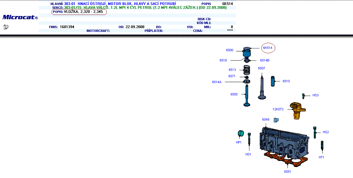

Pokoušel jsem se najít bližší info o motoru 1.2 MPI 51Kw a z nákresu Ford Microcat je patrné že vetily májí vymezovací podložky díl 6K514, a to celou řadu od 1,990 mm do 3,320mm. Tak začíná být jasné, že FORD v ETISu překlep nemá, a přijímací technik ví o těchto motorech kulové.

Spoustu odborníků ví prd a jsou to jen měniči dílů. Mně taky ve Fordu tvrdili, že zetec ve fokusu má hydroštely a vůle se neseřizují... jen do té doby, než jsem jim přinesl finis kódy podložek na jejich seřízení. :mrgreen:
Zkusit navštívit jiný servis. :nixw:
