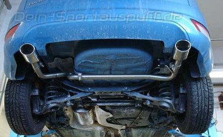

Mám to viz fota.

Vlast1k píše:Mám neroz koupený už od léta, ale nějak nám to s kámošem nevyšlo...
nechci Ti brat iluze, ale na kombiku pro hezke reseni neni misto :nnou:
(taky jsem o tom uvazoval :oops: )
phofy
Příspěvky: 9532
Registrován: 23.07.2011 11:32
duplex
Příspěvek od phofy » 04.04.2016 17:38
Musíš to táhnout podél nápravy bohužel :cry:
Příspěvky: 25159
Re: Tahle modrá je pro mě dobrá
Příspěvek od ZaQik » 04.04.2016 17:41

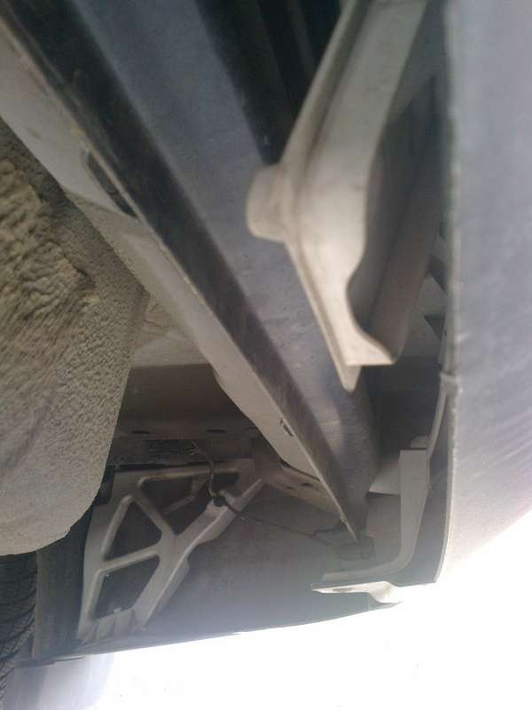

jo, trubku rozdvojis u napravy, ale za naraznikem je sev vyztuhy, ktery Te donuti dat koncovku pod naraznik a to je (bez urazky) hnus

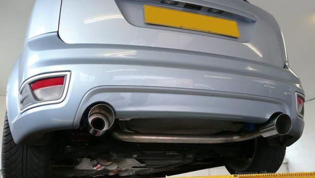

Musel by si to udělat takhle nějak podobně

Jinak máš pravdu, pokud vytáhneš pod nárazník koncovky bude to humus :cry:

Můj difůzor jde cca 10cm pod vanu rezervy, váš difůzor po FL ani nezakreje vanu rezervy. A ještě ta výstuha.
