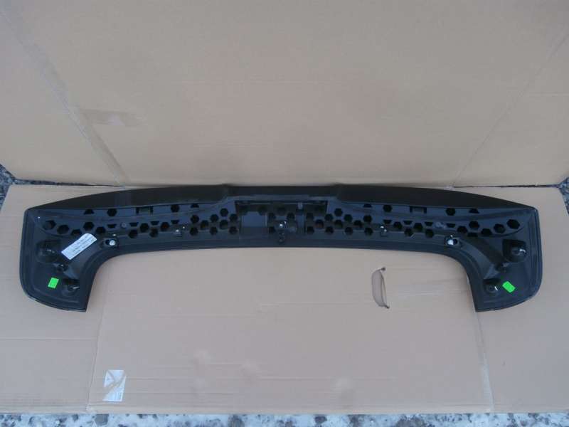

Ahojte, ma niekto skusenosti ako namontovat "striesku" z STcka kombi na obycajny kufor? nezda sa mi ze by sa to len nalepilo na kapotu a zapojilo brzdove svetlo alebo je to tak?

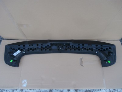

v tom pripade su asi dva druhy striesok na mk3 ked pozeram na allegro tak jedna je bez klipov a srobov a na spodku toho kridla ma taku mriezku plastovu druhe je potom len obycajne zospodu hladke a je na nom nalepena paska

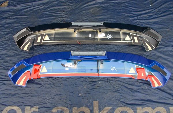

Podle me neni ten druhy na kombi, ale na hatchback.
Kombi ma spoiler prilepeny na kufrove dvere (a asi jeste 2 srouby v miste puvodniho brzdoveho svetla?), protoze samotne dvere maji na sobe "kridlo".
Hatchback ne, tam je to sroubovane a kridlo je takove vice vykousnute, nez to na kombi.

u FF3 Turnier se stříška pouze lepí. Já nevěřil pouze páskám, i když by to drželo, ale přidal jsem tam ještě lepidlo mamut a drží to tak, že to asi nesundám :D SNad nebude důvod sundávat
Původní brzdové světlo se vytáhne a do díry se vsune křídlo, drží docela fest ...
