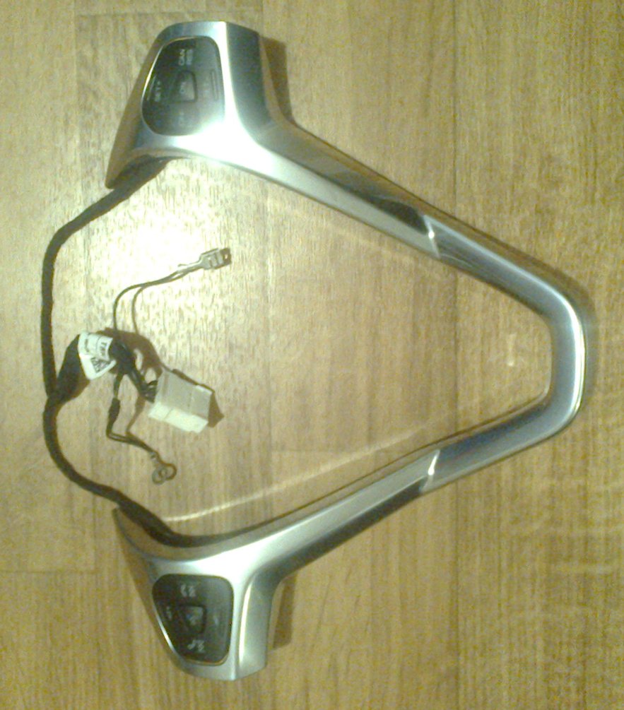

Seznam dilu:

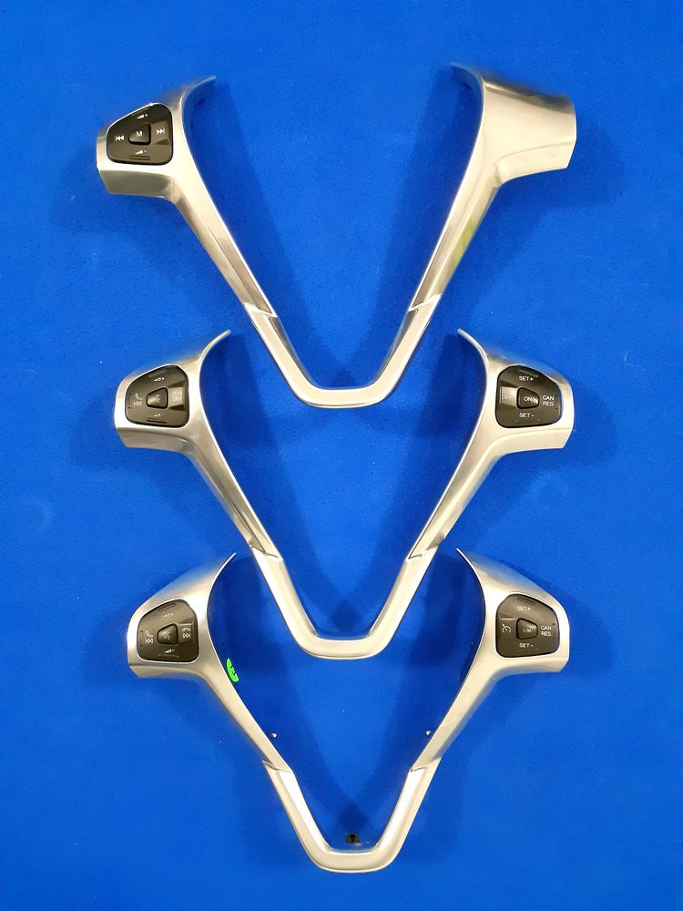

- cely volant s tempomatem
nebo
- chrom do volantu s tlacitky pro tempomat a volantova kabelaz - diagnostika pro povoleni funkcionality (napr. IDS)

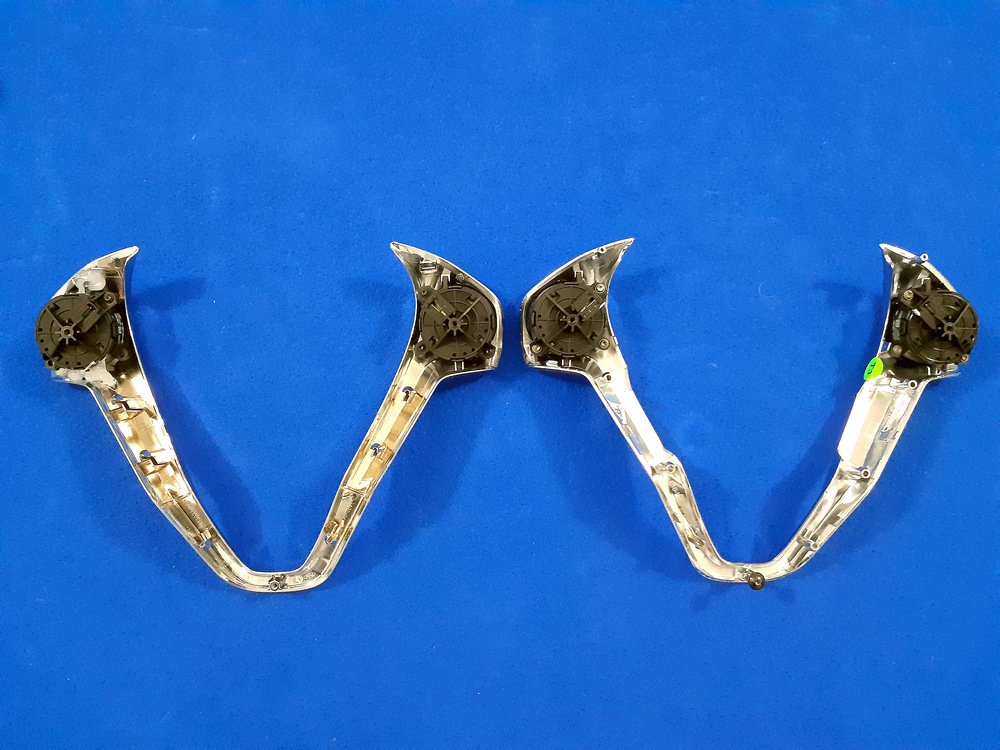

Pozn.: ovladac tempomatu pred / po FL jsou zamenitelne, lisi se pouze podsvicenim (cervene / modre); chrom do volantu je u poFL leskly, predFL je bud matny nebo muze mit i jinou barvu

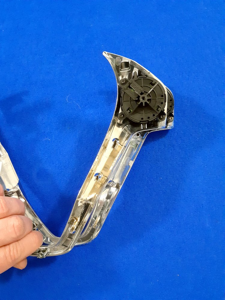

nebo

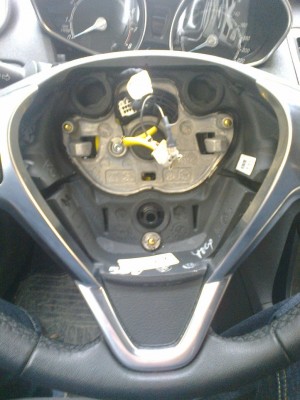

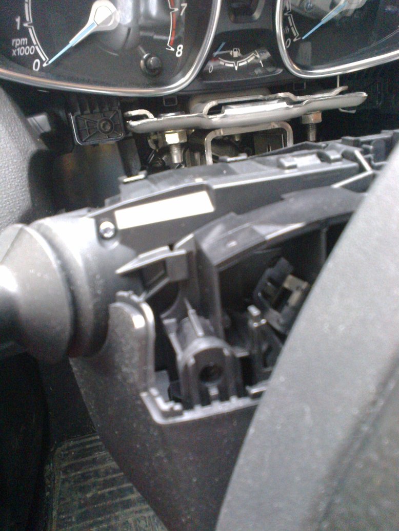

Postup:

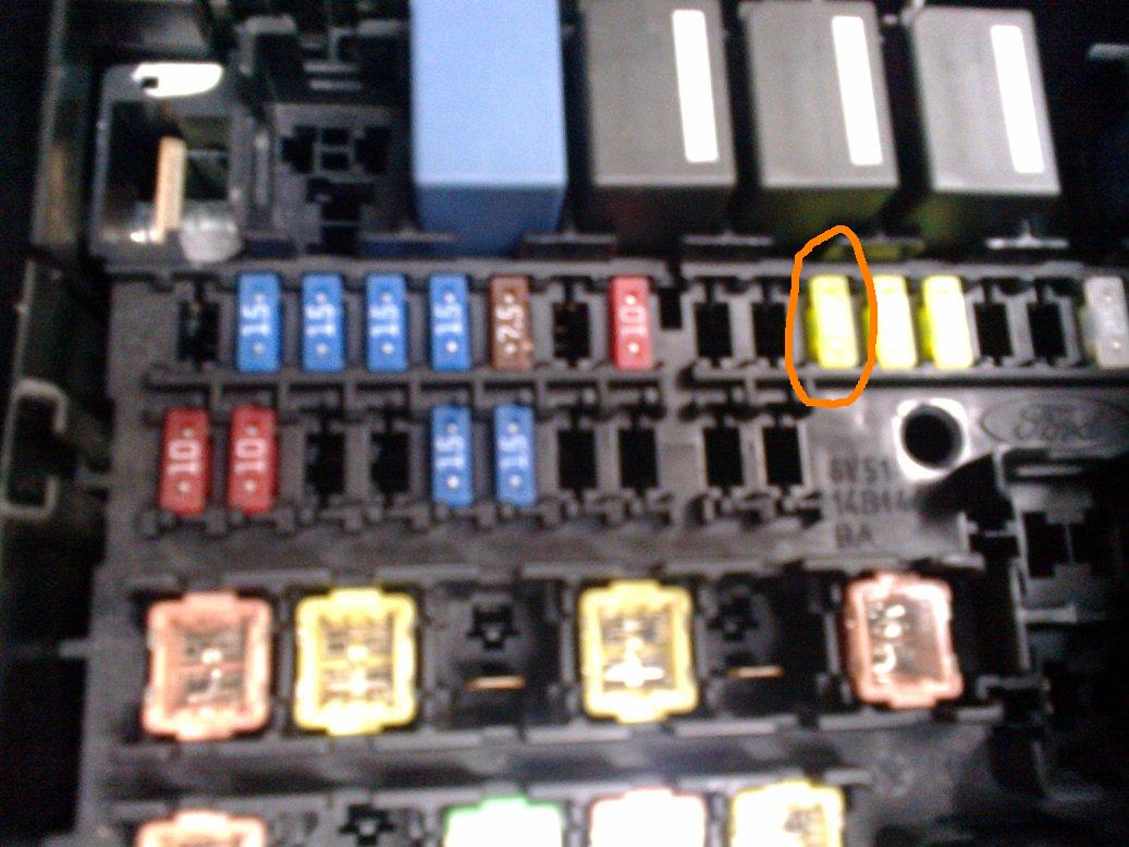

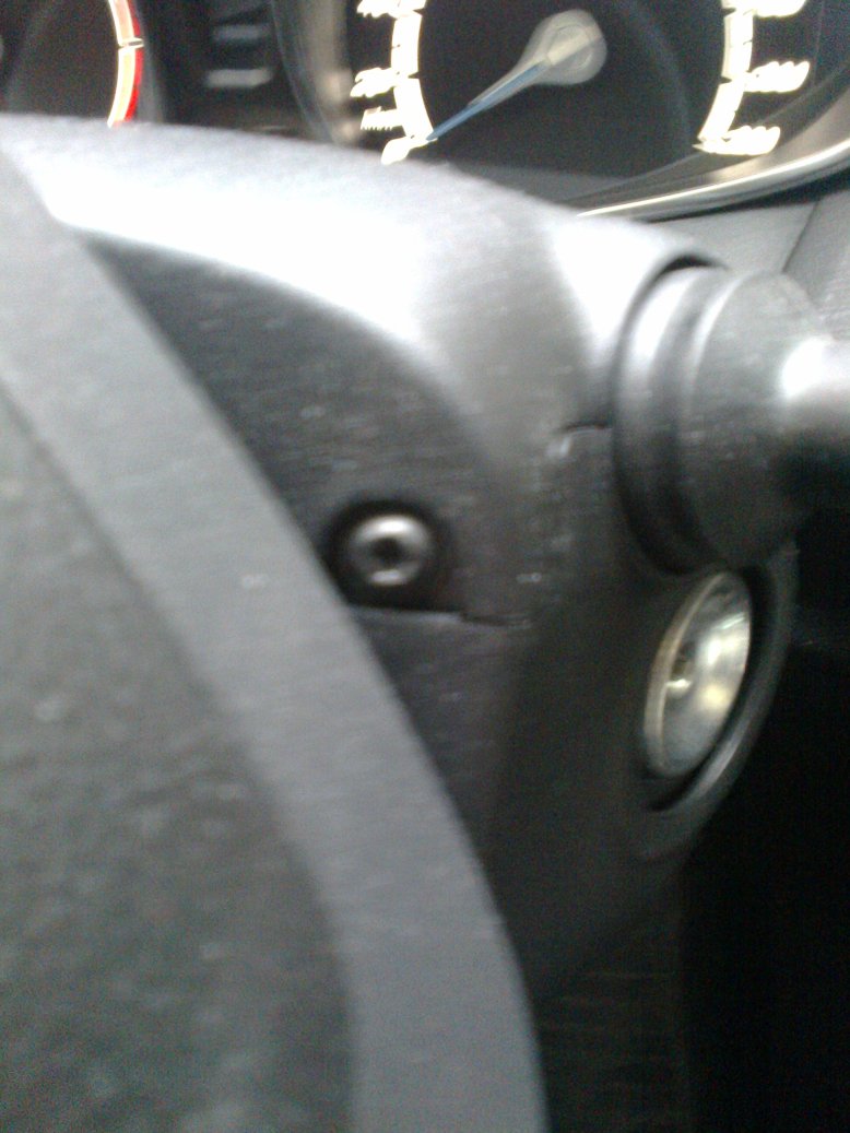

1. vytahneme pojistku klaskonu v motorovem prostoru (F32, 20A) - pomoci klesti nebo podebranim sroubovakem 2. vytocime volant do strany a objevi se sroub T20, ktery vysroubujeme - je cerny, tak ho moc neposkrabeme, abychom se na nej pozdeji mohli pri jizde v klidu divat 3. to same na druhe strane
4. odendame vrchni kryt volantove tyce - pod budikama je jen zacvaknuty 5. odsroubujeme sroub T20 drzici spodni kryt volantove tyce a i ten odendame

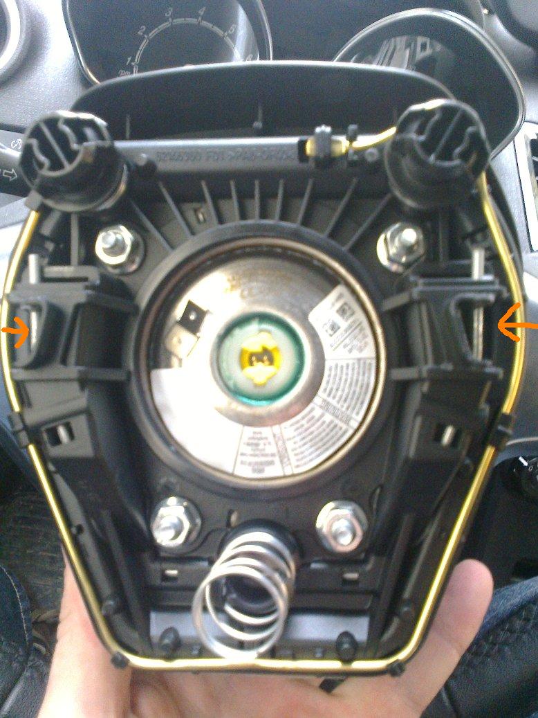

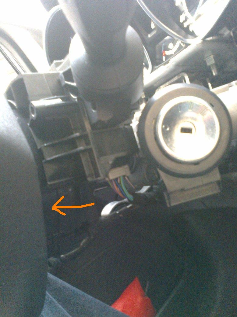

6. airbag drzi na dvou zapadkach, ktere jsou nejlepe pristupne v miste spinaci skrinky zapadky povolujeme smerem do stredu volantu; nejprve jednu, pak natocime volant a i druhou¨ 7. odpojime a odendame airbag - 2x kostra a 1x napajeni pyropatrony

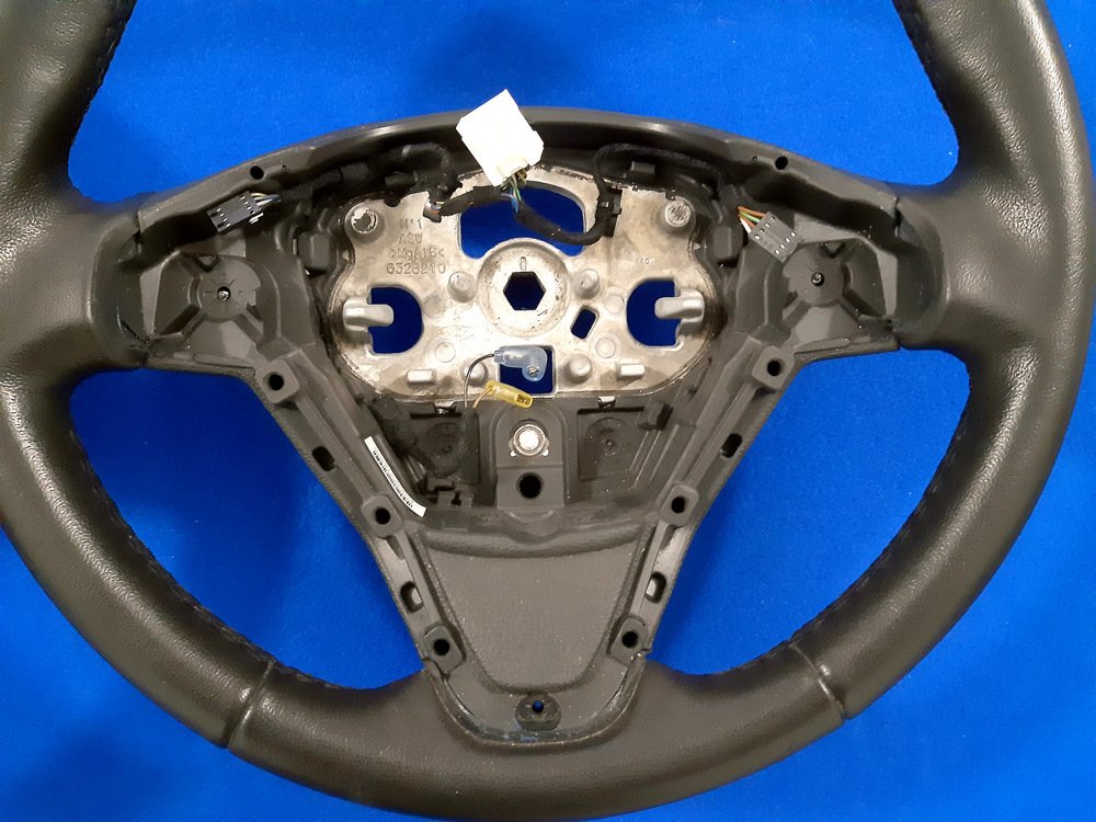

8. odpojime volantovou kabelaz od stredoveho krouzku a orechem 24 vysroubujeme stredovy sroub 9. pokud mame na vymenu jen tlacitko, z druhe strany volantu odsroubujeme 3x T12 a vycvakneme stavajici chrom i s tlacitkem na ovladani radia; pak prendame tlacitka na tempomat
10. obracenym postupem vratime vse zpet 11. diagnostikou povolime tempomat a odmazeme chyby

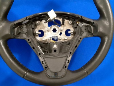

Nevis kde by se dal sehnat ten chrom do volantu s tempomatem? Na ebay nemuzu najit nic s postou do CR nebo normalni penize. Diky
Ford Fiesta MK7.5 , 1.0 Ecoboost 74kw, 2016
- Příspěvky: 25146
Re: Navod - fiesta mk7 - dodelani tempomatu / demontaz volantu
koupiljsem cely volant na allegru ... samotny kozeny volant jsem pak prodal nekomu do predFL

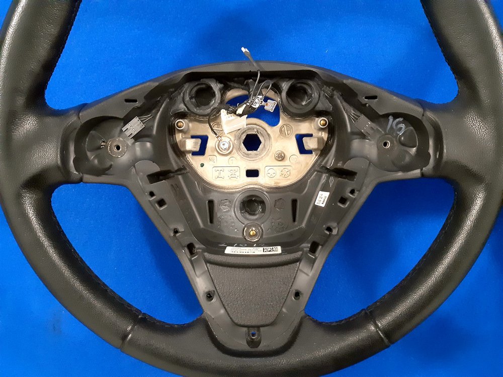

Myslis, ze by to mohlo byt primo toto?
Zda se mi, ze je tam malo kabelu.
Díky moc za ochotu a odpověď
PS: posilaji z Polskeho Allegra normalne do Cech?
http://allegro.pl/ford-fiesta-mk7-lift- ... ml#thumb/3
- Příspěvky: 25146
ano, to je ono

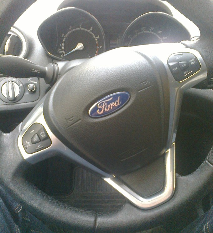

Tak potvrzuji úspěšné namontování a aktivování tempomatu na Fiestě MK.7.5 pomocí aplikace Forscan.
Děkuji zde za podrobný návod, výměna byla docela snadná

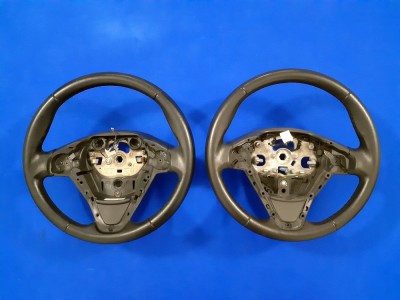

Pár zajímavostí... Volant z Fiesty s tempomatem je špatně k sehnání - pořídil jsem volant z Tournea Courier, který se mi zdál podle fotek stejný.. Stejný ale není, má jiný airbag. Tvar i rozměr sedí. Chrom má jinak packy, ale jde upravit (jak chrom, tak volant) a použít. Courier má tlačítka s limiterem. Ty jdou v pohodě použít na Fiestě nebo B-maxu - jen s tím, že mají pouze funkci tempomatu. Tempomat se aktivuje tlačítkem LIM a vypne tlačítkem tempomatu... Změřil jsem odpory tlačítek. Přestože tlačítka s limiterem mají v klidu jiný odpor, autu to vůbec nevadí.
Kód: Vybrat vše
Tlačítko LIM Obyč
v klidu 4660 2100
LIM/ON 1110 1110
SET + 600 600
SET - 300 300
CAN/RES 120 120
Temp/OFF 0 0Je: Ford S-max II, 2.0 TDCi
