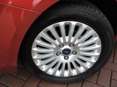

Ahoj kluci, hledal jsem podobné téma, leč nenašel. Uvádí někde Ford kód originální stříbrné barvy, která je použitá na ALU discích? Chtěl bych si jí nechat namíchat pro drobnou opravu.
Konkrétně jde o tyto disky:
kód barvy ALU disků

Re: kód barvy ALU disků
Koukám, že nikdo bohužel neví
Nemáte alespoň někdo zkušenost s nějakou konkrétní barvou (výrobce, odstín), která by pasovala k té originální forďácké? Těch stříbrných je moc typů. Nakonec budu chodit po obchodech s diskem pod paží a porovnávat
Z mojí zkušenosti. Prostě přijdeš, řekneš, oni stříknou a hotovo.... Takže to poznají až u laku.
A co nechat v míchárně kolo, aby ti to namíchali podle něj? U barev na auto se to tak dělá, protože lak časem bledne a ten odstín pak neodpovídá. Nebo se to mění i během výroby, dvě stejný auta nemají stejný odstín, přestože název / kód laku stejný je a vyjely z továrny třeba jen rok od sebe. I tu barvu jim do fabriky někdo dodává a musí ji namíchat a nemusí to trefit úplně přesně.
Takže typicky necháš v míchárně autolaků třeba víčko od nádrže a oni to podle toho připravěj.
To ZaQik:
Náhrada? RAL 9023 nebo 9007 ? nejsem si jist, je to sice nějaká Pearl Dark grey nebo Gunmetal grey ale moc se to teda neblejská... prostě metla jenom, neporovnával jsem, jen odhad z fyzického vzorníku.
Ale jestli koukám dobře, tak by mohla bejt shodná s VW nějaký kod "LD7R" Pepper Gray Metallic, ale není to zřejmě RAL kod. Ale většinou jako dvousložková nebo jako opravný kit.
NIcméně píšou:
Ford do not supply touch up paint for the Fiesta wheels & strangely there is no official code. There are alot of sellers claiming to sell similar paint but it's not a perfect match. We spent alot of time formulating the paint to be an exact match.
There are 2 different wheel colours on the Fiesta ST, Rock Metallic & Rado grey.
NIcméně píšou:
diky - nechavam nakovat cela kola, takze se spolehnu na "claiming to sell similar paint", resp. "I am claiming to know the same paint"
