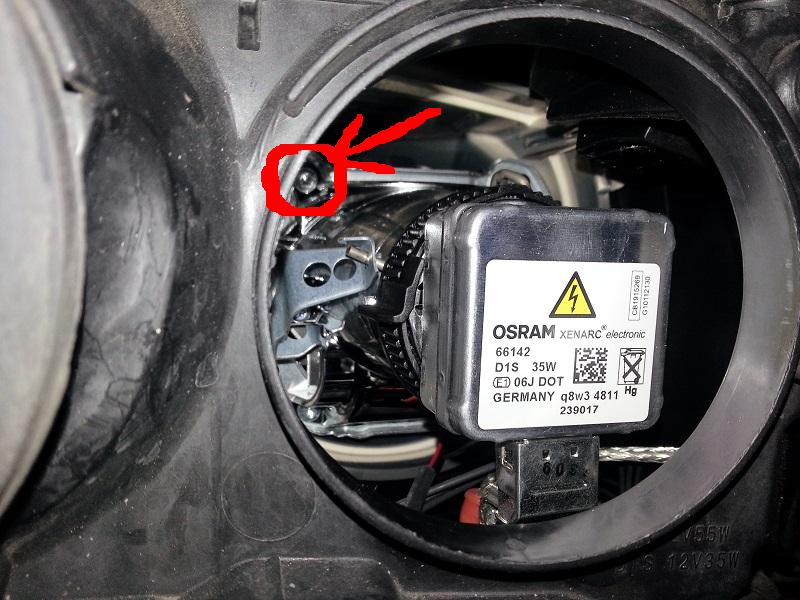

Stačí povolit tyhle 4 šroubky abych to vyndal?

Jedine rozlepiť svetlo a vybrať z vonku o inom spôsobe neviem

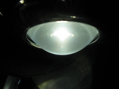

Tak jedno hotový,nic jsem nerozebíral.Nejhůř to jde z venku,zevnitř je tam malá mezera kudy se to dá vyčistit.Jinak to svítí stejně,ale je tam ostřejší hrana mezi světlem a tmou a je vidět že ta čočka je čistá.Použil jsem jsem Sonax na čištění skel.

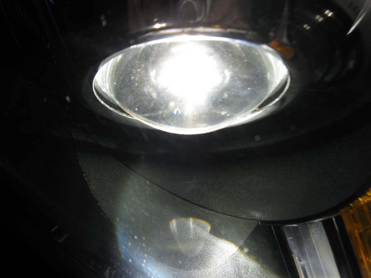

Re: Čočka xenonu
Rozdíl je vidět.
