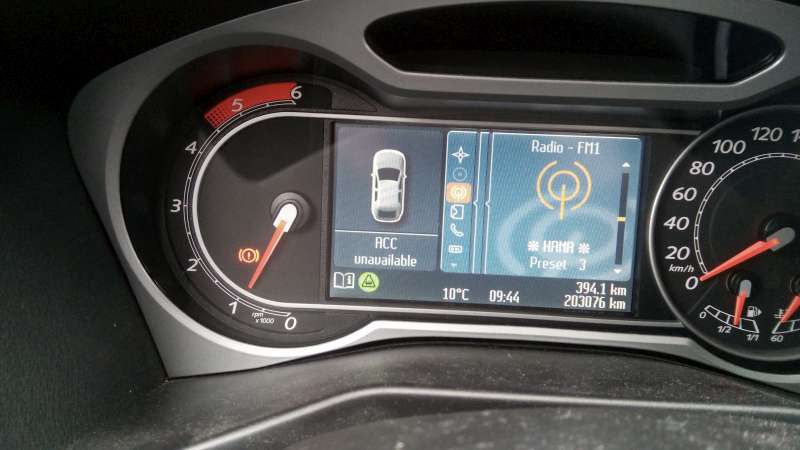

Zdravím fordáky. Mám Mondeo 2.0 TDCi 103 Kw r.v. 12/2008

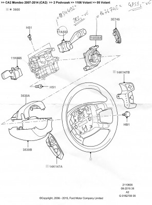

před pár týdny mě začal zlobit adaptivní tempomat. Když ho zapnu, tak mě to na displeji Convers + hodí chybu, že je tempomat nedostupný viz. příloha. Začlo to z ničeho nic a do toho se ještě přidali stěrače. Občas se mě stane, že když mám stěrače na automatiku (senzor stěračů), tak se ve stíracím cyklu seknou a zůstanou stát třeba v půli okna. Po přepnutí páčkou to nic nedělá až na nejvyšší rychlost se rozjedou a pak se chytnou. Tempomat to dělá občas a stěrače taky né stále. Ve Fordu mě řekli, že to vypadá (nebyli si jisti) na špatnou páčku stěračů a nějaký kroužek na volantě, který je pro tempomat též viz. příloha. Ceny za kroužek a páčku 7tis. Kč a to je ranec když k tomu připočtu práci, diagnostiku:-(
Nějaká rada čím by to mohlo být popřípadě odkaz na eshop či info kde se to dá koupit levněji?
Mám najeto 203 tis. km. No, že by se zaplo kurwítko? :-(
Děkuji za info
