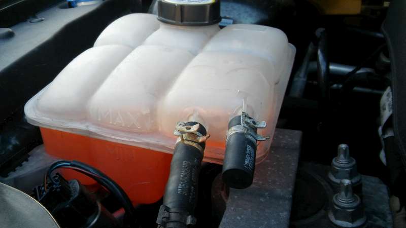

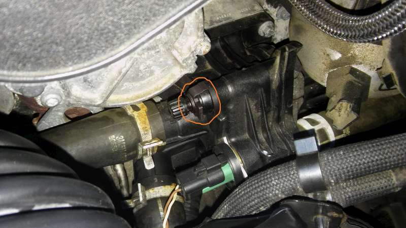

Ahojte všetci.Chcel by som sa ta opytat na jednu vec.Hladam už dlhšie aj na fore aj na nete ale odpoved som nenašiel.Mám focusa 2010--1,6tdci 80kw.Mám taku otázku ohladom vyrovnávacej nádržky a termostatu.Na vyrovnávacej nádržke na vrchu su dva vstupy,na mojom je na jeden vsut pripojená hadica z hladiča a ten druhy je zaslepený.Chcel by som vediet že prečo je ten druhy vstup zaslepený.Jak som skumal na nete tak ten druhy vstup mal by byt pripojený na termostat.Ja na termostate kde by to malo byt pripojene tak mam odvdušnovací ventyl.Je to tak v poriadku alebo nie.Diky za odpoved.Zistujem to len preto čí to nahodou nesuvisí stím že občas my blbne ručička na topenie.A už som aj snímač vymenil a podla mna termostat funguje dobre.

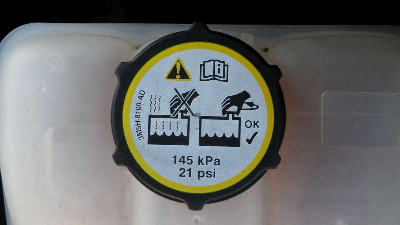

Opis cislo bandasky a VIN auta
durika
Příspěvky: 66
Registrován: 30.07.2009 14:39
Bydliště: Opava Kylešovice 54
Re:
Příspěvek od durika » 13.11.2015 06:53
a je tam nejaky rozdiel podla čísla bandasky?

Mel bys mit 3m5h- 8k218- dg

Příspěvek od durika » 13.11.2015 07:38
a kde bych to číslo našiel na tej nádržke?

Příspěvek od durika » 13.11.2015 08:04
no tak som urobil nejaké fotky.Číslo som našiel akurát na víčku nádržky,asi to bude ono.
No a teraz ma zaujíma to že jak som vám vyfotil termostát a som označil ten odvzdušnovací ventil s oranžovou,tak vačšina auta myslím fordy maju tam pripojenu tu druhu hadicu z nádobky čo ja mám zaslepený.Ale asi to tak má byt od výrobi.Len som zvedavý čí ano.

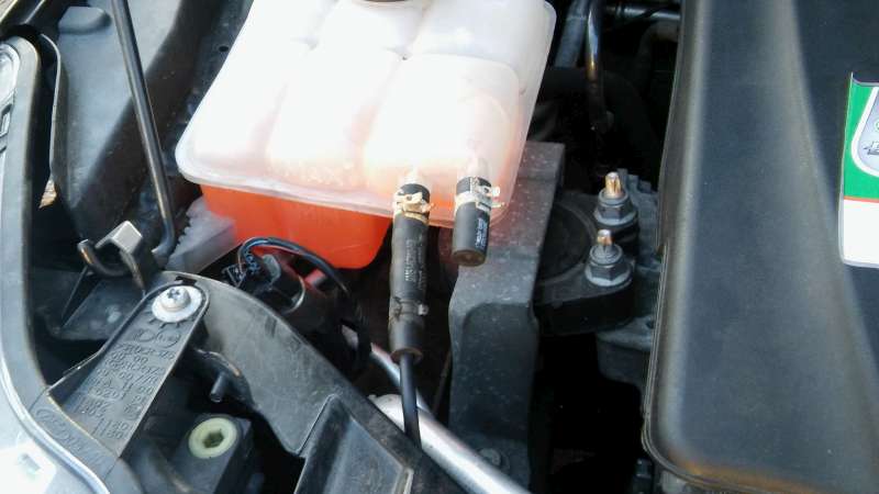

Re: Re:
Příspěvek od durika » 13.11.2015 08:06
a tady jsou zvyšné fotky

Příspěvek od djdekl » 13.11.2015 11:03
To je cislo zatky, cislo bandasky bude nekde na ni...

Příspěvek od durika » 13.11.2015 12:03
no to číslo pasuje ja také isté aké si ty napsal.Len je to na blbom mieste ze spodu.A čo to znamená vubec

Příspěvek od vita_k » 13.11.2015 16:08
vypada to, ze je to originalne zaslepene, ze to neni bastl:)
