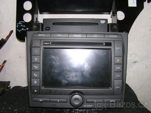

Ctěl bych se zeptat, jestlimáte někdo zkušenost s tímhle rádiem (původně je z Mobdea) ve FF2 po FL? Bude fungovat i když je z Mondea?

covece jestli se nepletu, tak Denso je napojeny na vsemozny senzory, ma zvlast lektroniku na klimu atd... nekde to bylo popisovany a ta vmena je docela porod. Kazdopadne to nejde jen 1:1 vymena za radio.

denso ... do poFL nedavat, neni pro nej urcene (jiny motor digiklimy, ale mozna to zvladne
) ... navic je to desne zastaraly a nehezky ... a mondeo ramecek nepasuje do FF2

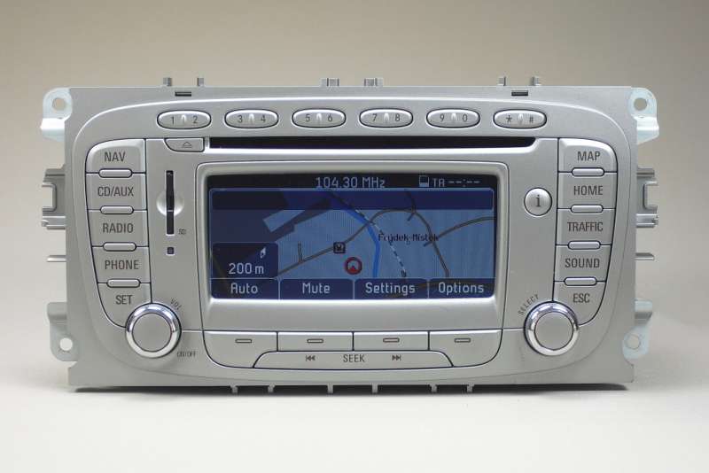

To je tahle?
K té aktualizace jsou?

FX funguje dobře, jediná nevýhoda kterou na ní shledávám je že se nedá posunovat po mapě aby si člověk prohlídl trasu s větším přiblížením což ale nevím zda umí NX. Jinak umí vše co potřebuješ, navigovat, posílat navigační údaje na displey mezi budíkama - což je neskutečná výhoda páč nemusíš přeostřovat jinam (teda pokud máš velkej display), přehrávat MP3 z CD/USB/SD - a prohlížení složek je podstatně víc pohodlný než na sony - umí 4 řádky, zobrazovat na mapě údaje z TMC a navrhovat objízdný trasy, prohlížet telefonní seznam telefonu a s novější verzí bluetooth modulu i streamovat muziku z telefonu. Dále taky 99,9% FX nemá vstup na parkovací kameru, pokud jsi o ní uvažoval.

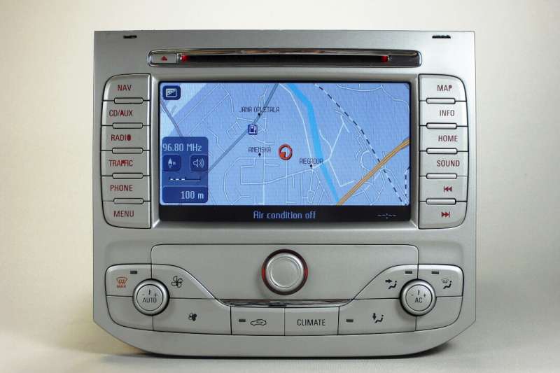

tahle je FX (rámeček zůstáva původní, panel klimy taky) a tohle NX (potřeba nový rámeček) Je potřeba ponechat původní ovládání klimy např. schované za rádiem?
NX už má vstup na couvací kameru?
edit: změněn obrázek na NX pro Focuse (původně byl pro Mondeo)

Přesně tak, FX se prostě jen vymění za současný rádio, rámeček pasuje a ovládání klimy zůstává stejný. U NX musíš mít jinej rámeček a ovládání klimy převezme rádio, takže panel klimy ti zůstane navíc, můžeš ho zkusit střelit a trochu snížit náklad
Zda mají všechny NX vstup na kameru ti nedokážu říct, musíš si to zkontrolovat, je to zelenej fakra konektor. viz.

NX na fotce vyse je z mondea, u FF2 ma trochu jiny predni panel (hranaty, ne zaoblene rohy)
ano, NX miva casteji vstup na kameru nez FX, ale porad to neni dost casto
NX se dela ve dvou modelech - stare (mapy na DVD) nebo nove (mapy na SD, vnitrek je vlastne MCA)
panel klimy bych hned nevyhazoval, protoze nektere NX se prodavaji bez ridici jednotky klimy (tj. bez cerneho a bileho konektoru), takze musis za NX schovat puvodni ovladac ... NX totiz jen preposila nactene pozadavky na klimu do jeji ridici jednotky

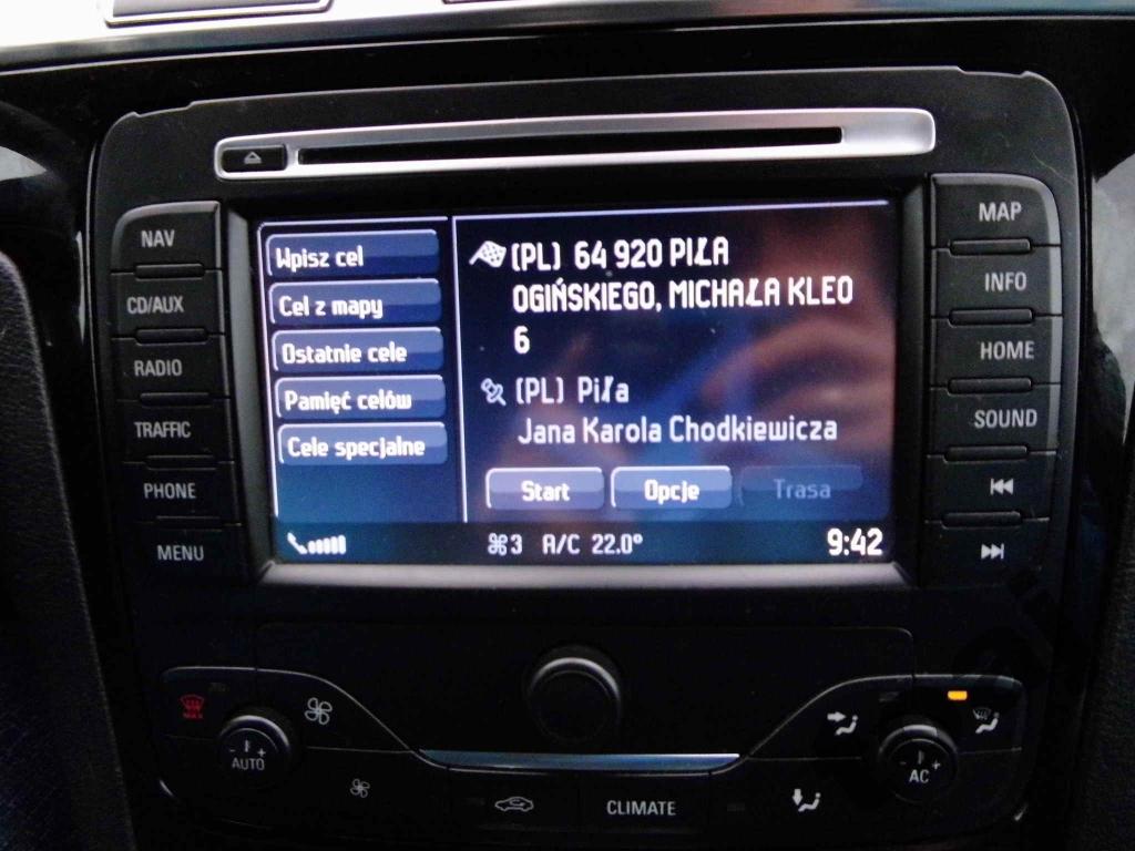

Ještě dotaz, ta NX s mapama na SD se liší z venku? Nebo je SD někde schované?
změnil jsem obrázek na NX pro Focuse
