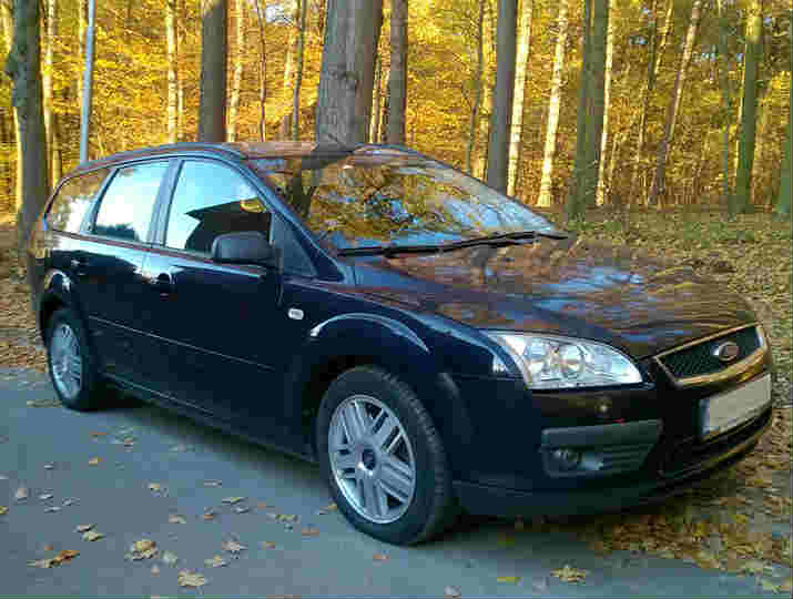

tichyc
Příspěvky: 53
Registrován: 07.09.2015 12:45
Bydliště: Písek
Re: Zvláštní vibrace
Příspěvek od tichyc » 01.11.2015 17:35
Tady je.
Ford Focus 1.8TDCi 85kw Ghia 2006
