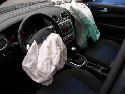

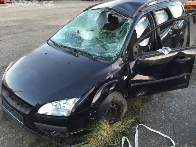

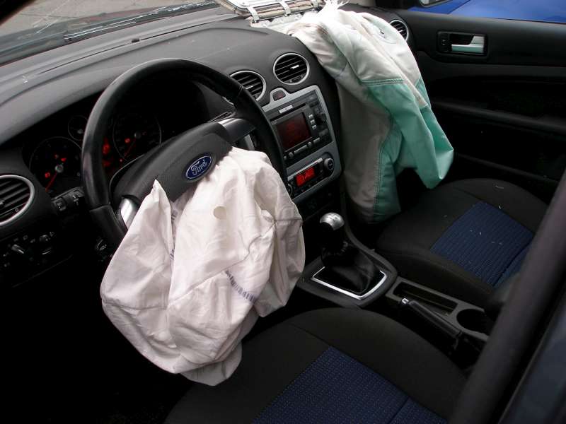

Nemá někdo foto jak vypadají vystřelené boční airbagy? Sedadla a strop pls.
