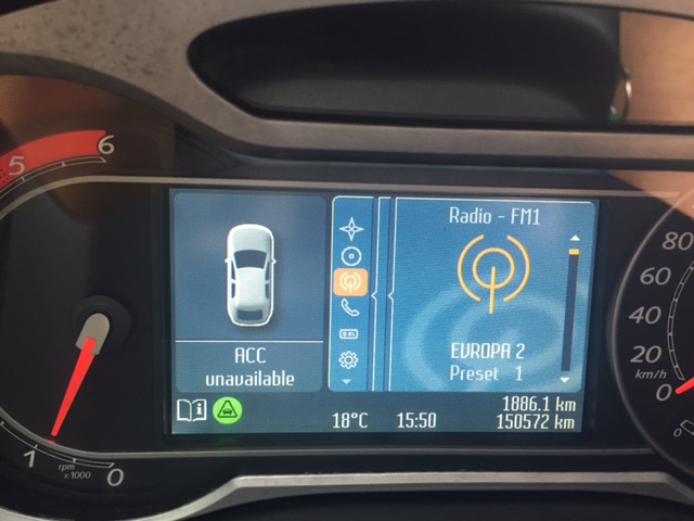

Ahoj,
od vcerejsiho rana mi stavkuje adaptak. Kdyz ho zapnu (nyní tak v 85% případů), tak to napise ACC unaviable... Předevčírem fungoval, včera ráno tak na stridacku a včera odpoledne skoro vůbec. Dnes jsem ho opět zkoušel, nejdřív nešel a později zase ano, pak zase ne.... Forward allert se zda byt stále funkcni. Nemáte tuseni, co by to mohlo byt?

Byl jsi někde na diagnostice? Koukal na to někdo co to hlásí? Tím bych začal, ono to plus mínus napíše co s tím je a potom se pouštět do oprav :palec_nahoru:

Když je ten kroužek KO,tak nenapíše nic nebo jen ztráta komunikace s tlačítkama..:-)

BCM píše ztátu komunikace s tlačítkama :palec_nahoru:

Tak zdá se, že vyřešeno! Romča udělal to, co je v návodu výše a za 40 minut bylo hotovo. Zatím vše funguje skvěle (klepu na dřevo)... Ještě jednou velké díky! :) :bravo22: :nazdravi: :gott:
