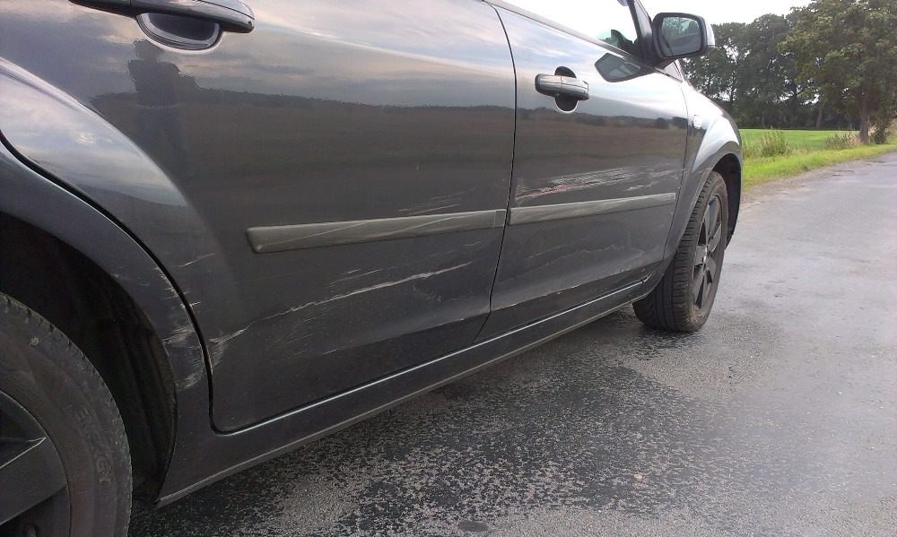

Zdar borci, na kolik myslíte, že vyjde oprava? Ženská mi nedala přednost :dih:
Focus combi 1,8, 92 kW. 2007

hmm , přední blatník + 2 x dveře a zadní nadkolí to bych tipnul tak na 4000-5000. podle toho jak je potřeba klepat a tmelit a s tím spojená pracnost.

Videl bych to tak do 6000 tisic...hlavne pri lakovani nezapomenout sundat listy nekteri umelci je jen oblepi a strikaji okolo

Hmm, tak to su zvědavej, kolik mi pojišťovna vyplatí...

Jelikoz to neni na vymenu dilu tak ti proplati lak a proplati ti ty dve listy. Mozna bych si to nenechaval proplatit tabulkove

pojistovna to "oceni " na cca 15000 na fakturu a tak 50-60% rozpoctem , mozna na posouzeni skody bude likvidator merit cele auto lakomerem a mozna ho bude zajimat radne vedena serviska , to z duvodu zda je o vozidlo radne starano , dokonce jednou chtely pravidelne prohlidky u autorizovaneho servisu kdyz bylo pozadovano proplaceni originalnich dilu

Tak ono to vypadá že většina toho půjde rozleštit, není to hluboké, jen jsem to utřel hadrou a dost to pomohlo.
Jinak, už tady byl likvidátor a jen si k tomu postavil měřící hůlku, nafotil to, napsal 4 díly na opravu plus lak a dvě lišty a hototvo. Moc to neřešil, servisku nechtěl a ani lak neměřil.
