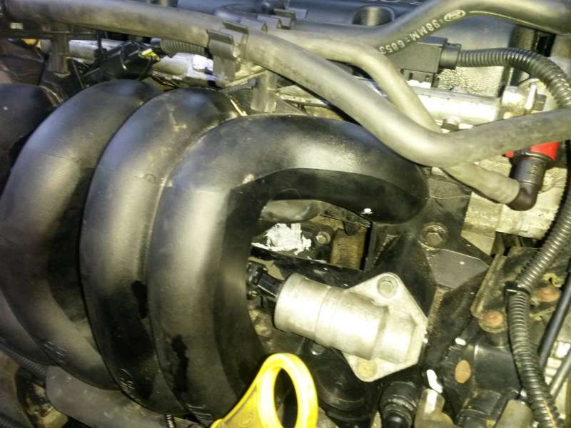

Zdravím všechny pomocníky.

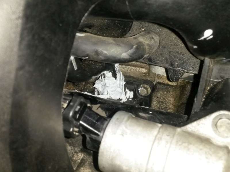

Vyzvednul jsem si auto ze servisu (výměna rozvodů a generálka hlavy) a doma po otevření víka při běžícím motoru zaregistroval syčení. Při bližší prohlídce jsem našel napojení jedné hadice zaprcané silikonem (viz. foto). Nevíte, zda-li je tam tato hadice pouze nasazená a dá se vyměnit? Nechci se hned pouštět do odstraňování silikonu. Do servisu si samozřejmě půjdu promluvit, ale chci vědět na čem jsem.
Díky
Díky

Odvetranie klukovky. Pod tym silikonom by mal byt tyrkysovy ventilek. Najdes tu o tom dost popisane, byvaju problemy s podtlakmi. Ale to riesenie je hodne useknutia paprce
Ked tak robili cele auto, no dakujem pekne.

Tak hadica tam je, vypadá to že i vede tam kam má, jenom to prasácky utěsnili

prasácky,,,,,slabé slovo.Johny181 píše:Tak hadica tam je, vypadá to že i vede tam kam má, jenom to prasácky utěsnili![]()
Odborníci
a, může hadice víst, jak chce.

Pánové, děkuji za rady. Hadičku jsem sundal očistil od silikonu a našel zlomený vývod ventilu, vyměnil jsem za nový (cca 400 i s těsněním/průchodkou). Motor se na volnoběh zklidnil, ale chci se zeptat, zda-li je následující chování v pořádku:
