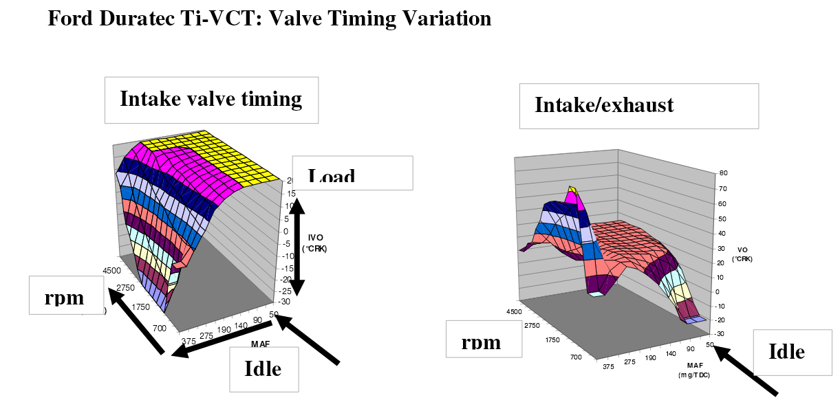

ballu, stano :
Odporucam pozriet
http://www.fordpers.be/content/assets/n ... 281%29.PDF
Velmi zaujimavy material
EDIT :
Konecne som mal cas na hlbsie studium tejto veci :
- volnobeh - zaporne prekrytie ventilov - t. j. vsetko zavrete, casovanie je silne oneskorene
- za nizkych otacok a velkej zataze je maximalizovane prekrytie ventilov - vsetko otvorene
- stredne otacky a stredna zataz (standardna jazda) - mierne prekrytie, casovanie mierne oneskorene
- vysoke otacky a velka zataz - nulove prekrytie ventilov, casovanie sania mierne oneskorene za ucelom dosiahnutia pulzneho preplnania motora
Z diagramov v dokumente vyplyva, ze zmena casovania sa deje od 700 do cca 5000 otacok. Lavy diagram znazornuje casovanie sania, pravy zasa prekrytie sacich a vyfukovych ventilov
Odporucam pozriet
EDIT :
